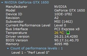

Das Wort 'Geforce' oder die Abkürzung 'GF' benutzt MEDION in den technischen Beschreibungen. Den String "VGA MSI GF GTX 1650" habe ich aus der technischen Beschreibung meines Rechners (P56005). Ein gegoogel mit dieser Bezeichnung hat keine Ergebnisse gebracht, die darauf hinweisen, dass die bei mir verbaute Karte - außer bei MEDION selbst - käuflich zu erwerben ist. Das läßt vermuten, dass eine vermeintliche MSI Grafikkarte doch eine OEM-Version ist. Das Auslesen der Specs ergibt jedoch eine Zeile "Subvendor MSI". Vielleicht ist dann der Vendor = MEDION ?
Abb.: ausgelesenen Specs des VGA MSI GF GTX 1650  im P56005
Bei der  technischen Beschreibung  des Erazer Bandit e10 (MSN 10023712) stehen hinter dem Wort 'Grafikkarte' gar keine Informationen. Das fördert den Gedanken, dass es sich auch hier um eine OEM Version handelt. Dass die beiden hier aufgeführten Karten nicht identisch sind, ist klar.
Auf der Erazer Bandit E10 Seite des MEDION Shops wird der Ausdruck 'NVIDIA® GeForce® GTX 1650' verwendet. Das suggeriert, dass es sich um einen Artikel der Fa. NVIDIA handelt. Allerdings kann der Ausdruck auch nur der Bezeichner
für die GPU sein.
Das ist ein leidiges Thema, wenn es darum geht, die Eigenschaften eines Bauteils zu erkennen. Ein gegoogel führt dann immer zu den Eigenschaften des Markenproduktes. Das Nicht-Wissen, ob eine Übertragbarkeit zulässig ist, läßt einen dann im Regen stehen. Ein Markenprodukt wäre meist ein Mehrwert.
