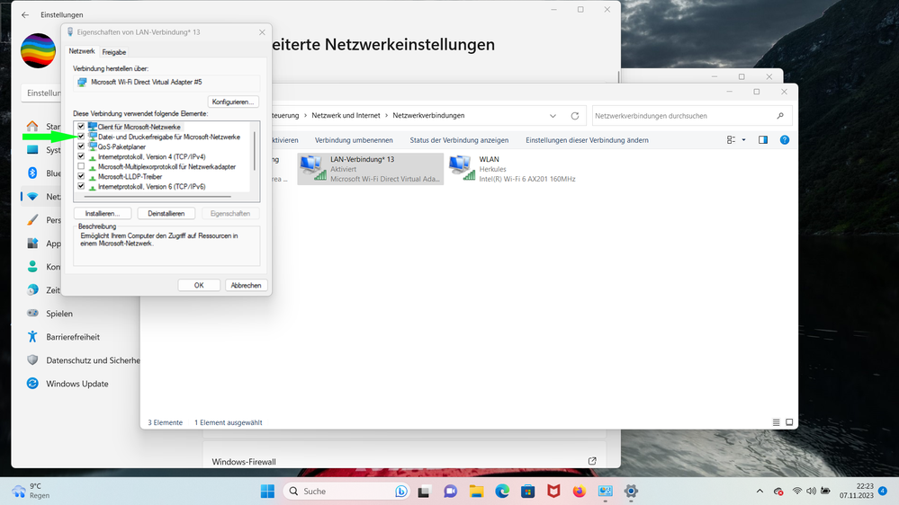

En controller  de adapter eigenschappen nog eens of de “Bestands- en printerdeling voor Microsoft-netwerken” is aangevinkt.

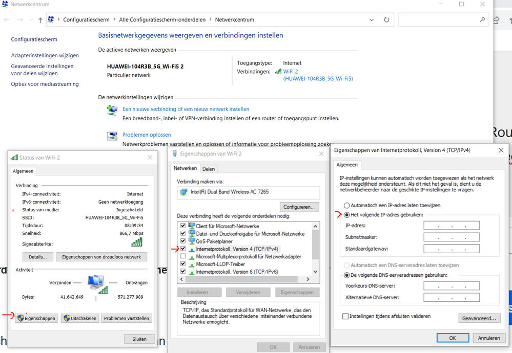

@yvessr
Wat bedoel je met een prive-netwerk? Bedoel je daarmee een adhoc netwerk tussen twee computer? in de instellingen voor Netwerk en Internet staat daarvoor "inbel verbindingen".
Of ben je in de adressrange van je router? Dus niet "openbaar"?
De adress range von de Router, is normalerwijze voor de clients vanaf 192.168.0.2. De Router address zelf is dus 192.168.0.1  (sommige router hebben in plaats van de rode 0 een 1 of een 2 staan.
Ga maar in de instellingen --> Netwerk en Internet--> Inbelverbindingen naar de  -->  netwerkcentrum.
Klik op de adapter. [Is het nouw Ethernet (LAN)  of Wlan? Waarom beantwoord jij deze vraag in mijn laatste post niet?]
Maar als je een prive range in de adaptereigenschappen instelt moet je deze address range voor alle twee PCs met verschillende eind nummer maar wel in de zelfde group instellen.
bv de een adapter op 192.168.5.10 ,  en de andere Adapter op 192.168.5.11.
Volg de rode pijlen.
Schrijf daar in "Het folgend IP_adress gebruiken" bv 192.168.5.10 en beneden -->  DNS voorkeur Server 255.255.255.0
Hetzezfde doe je op de andere PC adapter met de eindcijfer 11.
Maar als je deze inbel verbinding benut, dann heb je daarmee geen verbinding meer met je router, daar door dat zijn wlan- netwerk in de range 192.168.0.1  t/m 192.168.0.255 werkt. En de cijfers 2-t/m 255 zijn dan voor  de aangesloten clients.
Maar tenminste is er dan  een verbindng tussen die twee.
 Dus ik denk met prive netwerk ben je wel in de adressrange van je router. (Dus niet eeen Inbelverbinding)) Maar dan  contolleer of je in dit derde kleine venster van mijn screenshot  --> Automatisch  een IP-adress laten toewijzen aangevinkt hebt. En in het 2.klein beeldje in de midden  is de --> "Internetprotokoll, Versie 4 (TCP/IPv4)" aangevinkt op beide PCs?
Groet daddle
