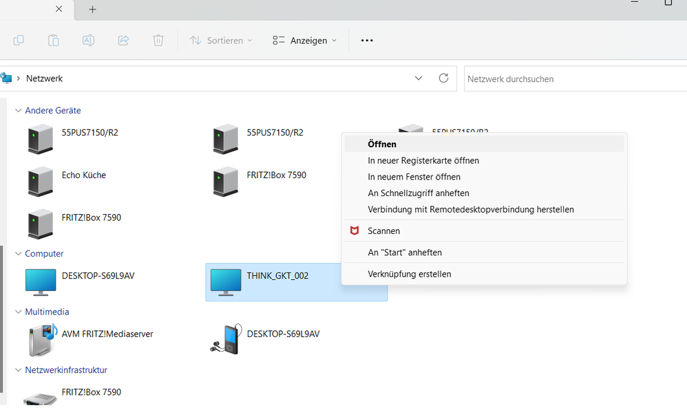

Hallo @yvessr
, tijdens het spelen/reconstrueren van je probleem, heb ik het nu twee keer gehad waarbij ik er niet in wilde komen als ik het wilde openen met een dubbelklik. Door met de rechtermuisknop te klikken en vervolgens op openen te klikken, kon ik inloggen. probeer het eens

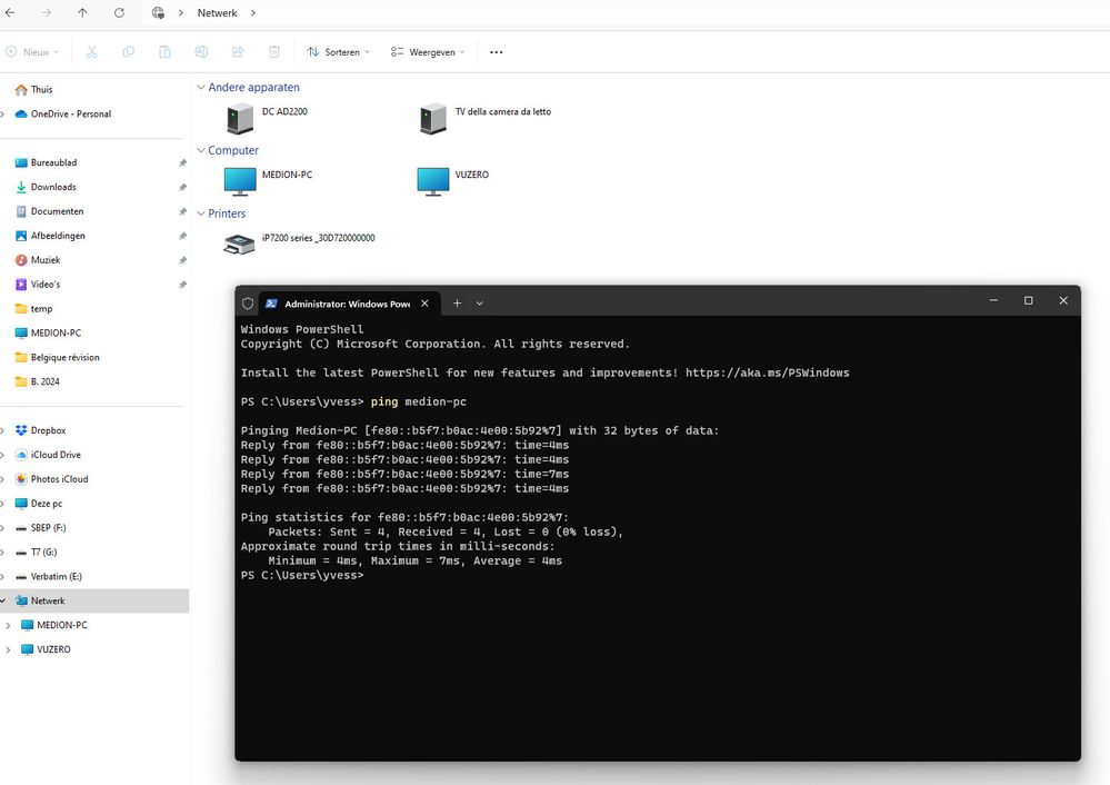

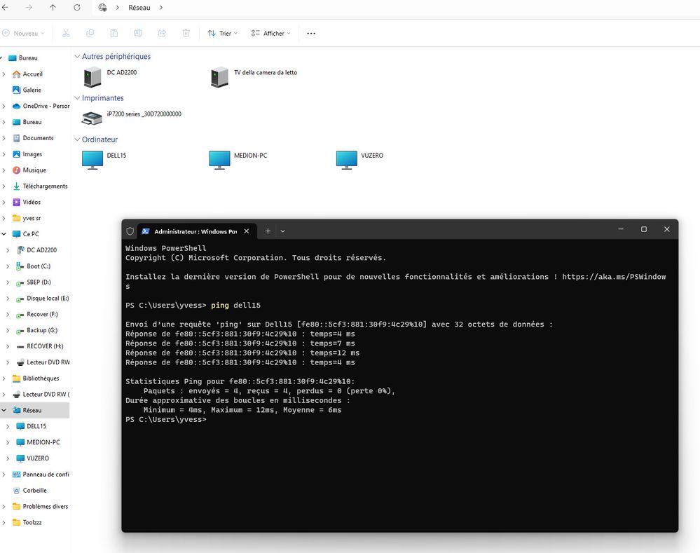

@Fishtown
Ik had dit reeds geprobeerd maar ik krijg onmiddellijk dezelfde foutmelding !.... spijtig natuurlijk...
Ik heb vanuit de 2 computerd gepingd naar de nadere en dat loopt perfect; zie hieronder:
... maar wat ik opmerk en NIET normaal vind is dat in de 'Verkenner' van de Medion ik op 'netwerk' alle computers zie, inklusief de eigen Medion-PC,  terwijl ik op de Dell de eigen computer niet zie !!!
