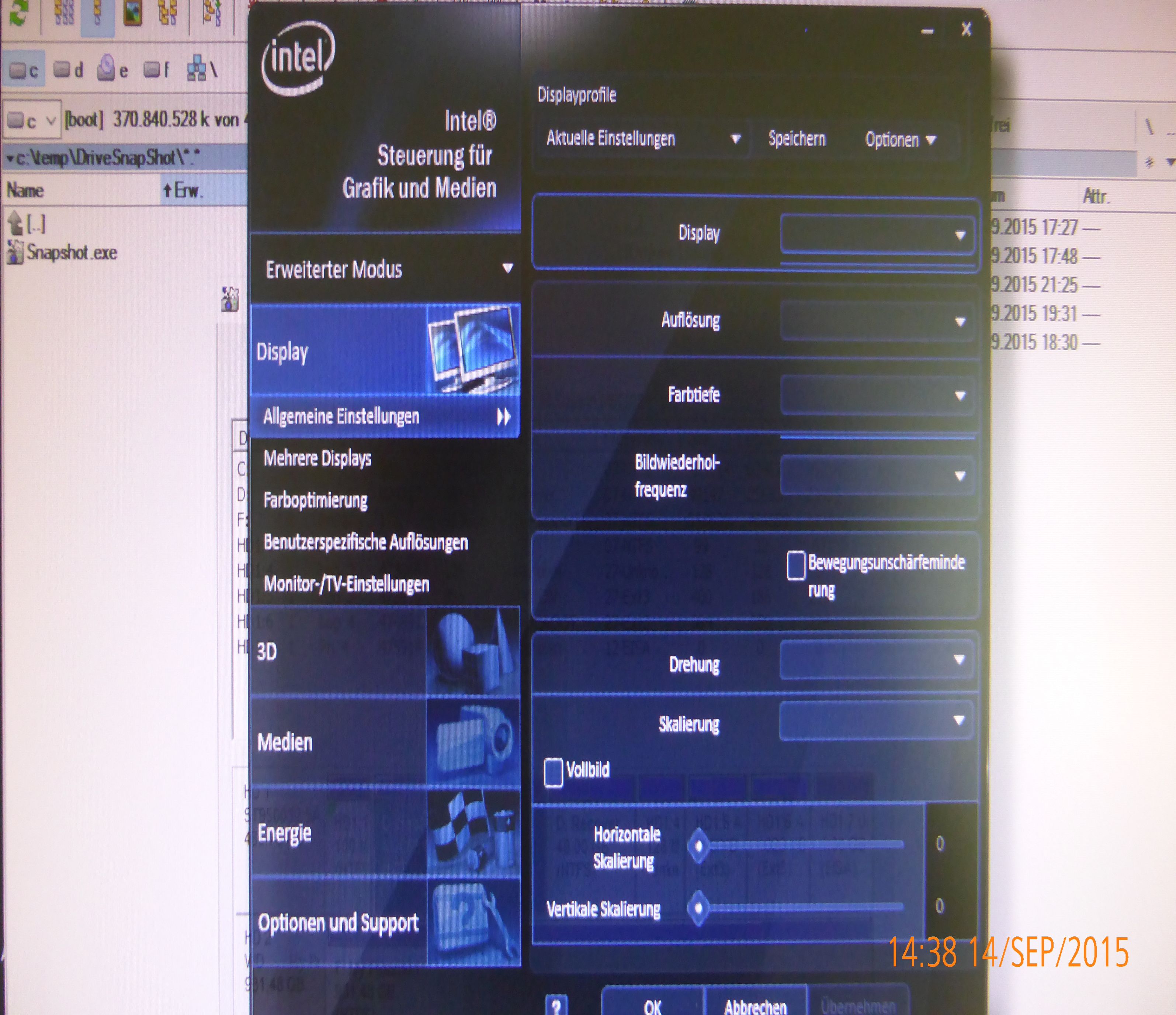

Hallo zusammen.
Mich würde interessieren ob jemand auf dem MD98780 E6222 Windows 10 zum laufen gebracht hat.
Die Treiber sind auf dem neuesten Stand.
Gruß Hans

Hallo @hari37666.
Bitte schau einmal in den Gerätemanager. Wird dort eine Komponente mit einem Ausrufezeichen markiert?
Eventuell hilft es schon den Grafikkartentreiber neu zu installieren. Da dein MD98780 mit Windows 7 ausgeliefert worden ist, liegen uns leider auch nur Windows 7 Treiber vor. Oftmals lassen sich diese jedoch auch unter Windows 10 installieren.
Weiterhin kann es helfen, das in unserem Downloadbereich verfügbare BIOS Update auf die Version 3.01 durchzuführen und anschließend mit Hilfe des MediaCreation Tools eine saubere Neuinstallation von Windows 10 anzustoßen. Oftmals werden die Komponenten dann besser erkannt oder zusätzliche Treiber über das Windowsupdate bereitgestellt.
Beste Grüße - Andi

Danke, ich habe im Gerätemanager keinen Fehler gefunden.
Der GraKa-Treiber ist vom 27.5.2015, also nicht gerade von Gestern.
Mit "Intel Driver Update Utility" wurden keine Fehler gefunden,
Ich kann mir nicht vorstellen, dass sonst kein User von den tausenden verkauften Akoya's
keine Probleme hat. Hab im Internert nichts gefunden.
Ich wollte ja nur wissen, ob jemand das zum Laufen gebracht hat. Erst dann mach ich einen neuen Versuch.
Ich hatte den Laptop ja nur in "Pflege"
Gruß Hans
