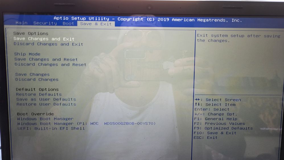

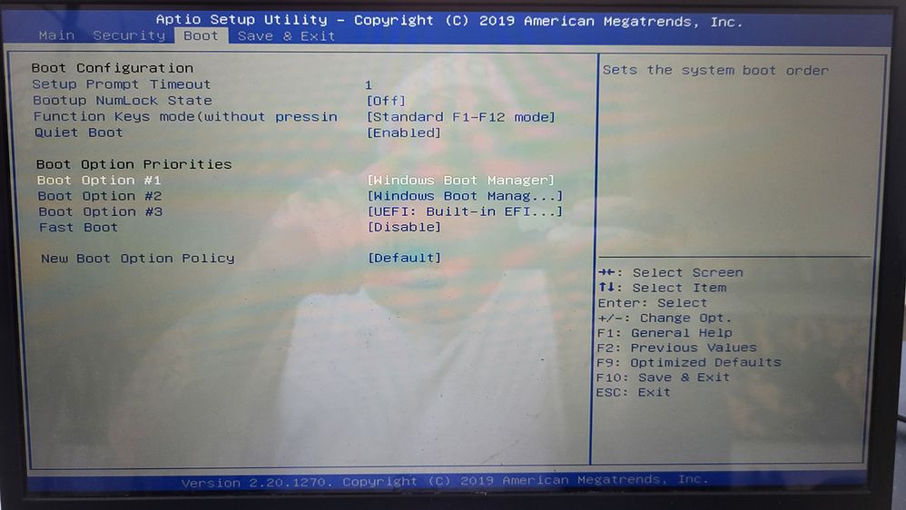

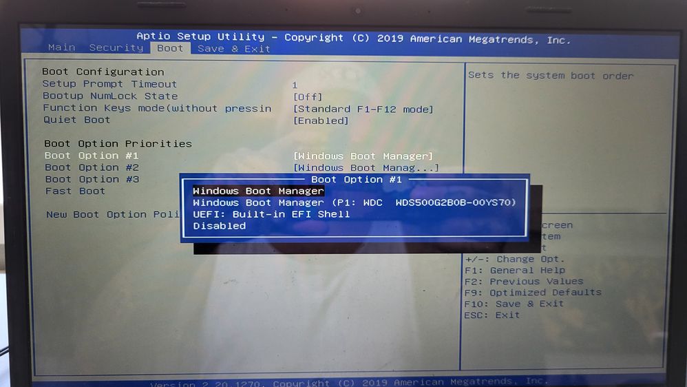

mein bios sieht übrigens so aus: (finde da oft nicht die nötigen einstellungsmöglichkeiten)
lg!

Hallo @SimpleJack,
bitte die im abgelehnten Bild sichtbare Seriennummer unkenntlich machen und dann ggf. erneut hochladen.
