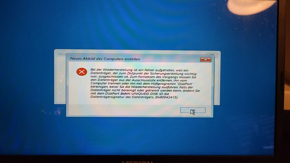

bei deinem nächsten schritt hatte, nach dem löschen der eMMC-partitionen via stick, das booten von der ssd aus dann leider nicht funktioniert. also habe ich die ssd partitionen ebenfalls gelöscht um das image direkt auf die ssd aufzuspielen - das hat dann leider nicht funktioniert und es kam diese fehlermeldung:
mir fällt jetzt gerade auf, dass ich deinen letzten beschriebenen schritt nicht gemacht habe.. und danach war's dann eh zu spät für die erstellung dieses boot-sticks, welchen ich mit dem programm der image-sicherung erstellen hätte sollen...
Dass das Aufspielen der alten  Sicherung auf die neue SSD nicht funktionierte liegt wohl eher irgendwo an einem Anwendungsfehler. 😉
(Dein Bild mit der Fehlermeldung kann ich vor der Freigabe durch die Mods noch nicht sehen)
