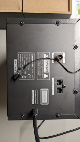

KerstinS
Nachricht 3 von 12
9.283 Aufrufe
Nachricht 3 von 12
9.283 Aufrufe
Rückseite der Anlage mit zwei Buchsen für zwei Boxen, darauf der Stecker einer BoxRückseite der Anlage mit zwei Buchsen für zwei Boxen, darauf der Stecker einer BoxRückseite der Box mit SteckerRückseite der Box mit Stecker

@KerstinS
Vermutlich ja. Ich kann die Bilder erst morgen nach Freigabe durch einen Moderator sehen.

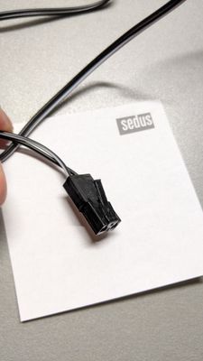

Ah, ich glaube das passt nicht ganz... Und ich bräuchte auch das Kabel dazu. Hier nochmal eine Nahaufnahme vom Stecker:

Hallo @KerstinS !
Das Kabel dürfte überhaupt kein Problem sein, es gibt Leute, die haben so viel davon, dass sie es verkaufen.😉
Im übrigen schließe ich mich Nachricht 4 an.

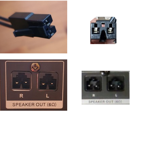

Moin @KerstinS und willkommen
die Stecker sind herstellerspezifisch, die wirst du so nicht finden.
gibts auch von Grundig (linke Bildseite)
nimm die Stecker und Buchsen von @Iks-Jott oder Ähnliche(Chinchstecker/Buchse) + Lautsprecherkabel vom Baumarkt und verlängere die Kabel auf dein Maß,
trenne das Kabel, jetzt hast du die Lautsprecher mit ein Stück Kabel, an den bringst du Stecker an.
Am anderen Kabel mit Orginalstecker bringst du am abgeschnittenen Kabelstück die Buchse an.
Nun noch eine Verlängerung herstellen mit Stecker und Buchse auf das Maß was du brauchst.
Oder aber wenn es ganz einfach sein soll, nur mit Lüsterklemmen, das Kabel trennen und verlängern.
