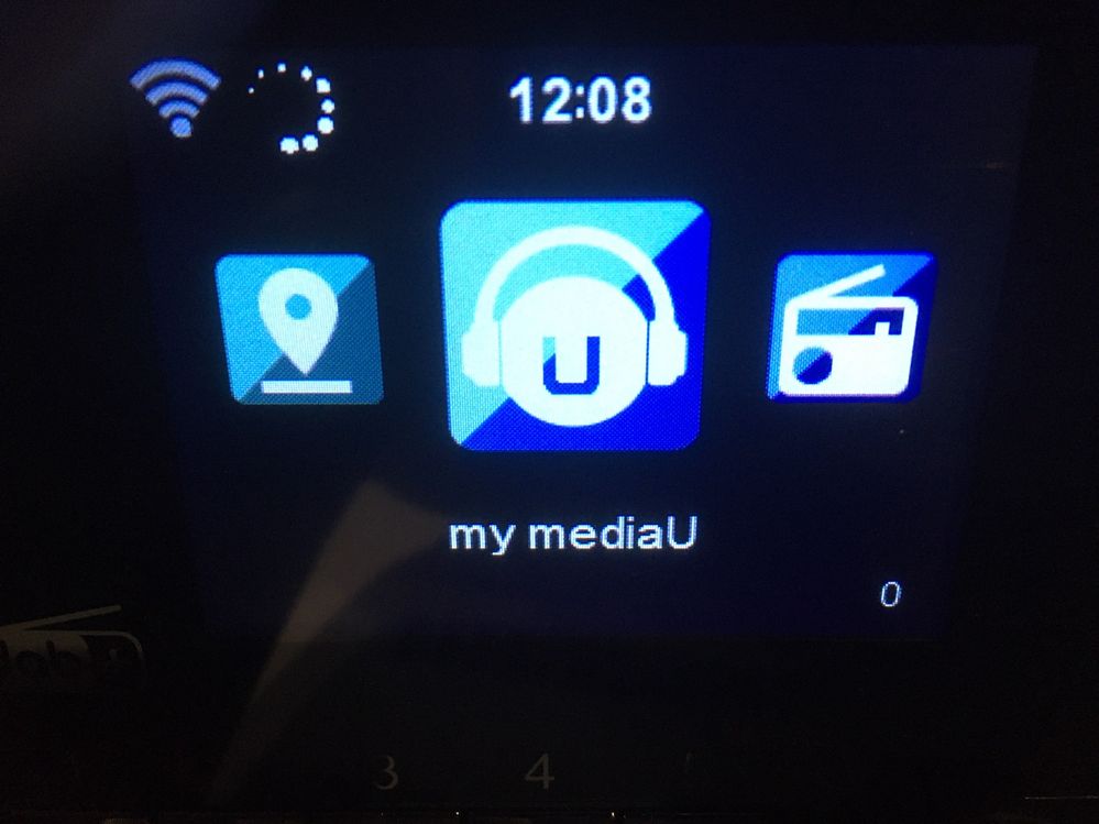

Hier siehst du das Menü wie es einmal war. Ich habe das Foto jetzt vom Telestar IR200 gemacht. Das Menü ist bei allen MediaU-kompatiblen Geräten identisch. Das My MediaU Icon ist bei den Medion Steckdosenradios (an derselben Position) seit dem letzten Software Update vor etwa 3-4 Wochen verschwunden.
Bild1Bild1
Nach Klick auf dieses Icon sieht man dann die oberste im Portal konfigurierte Ebene.

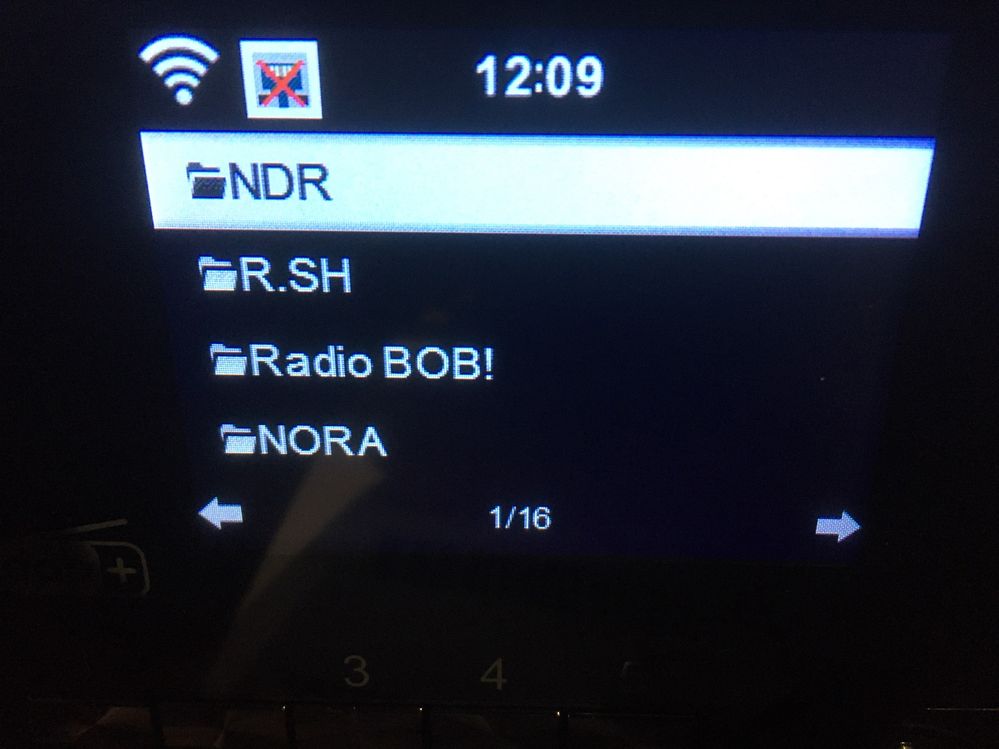

Ein weiterer Klick auf die Ordner öffnet diese und bringt die darin vom Benutzer gespeicherten Sender zum Vorschein.
Bild3Bild3

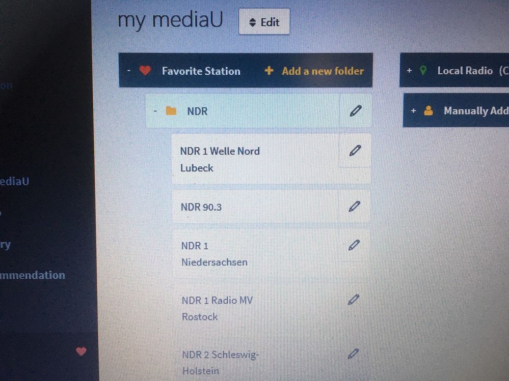

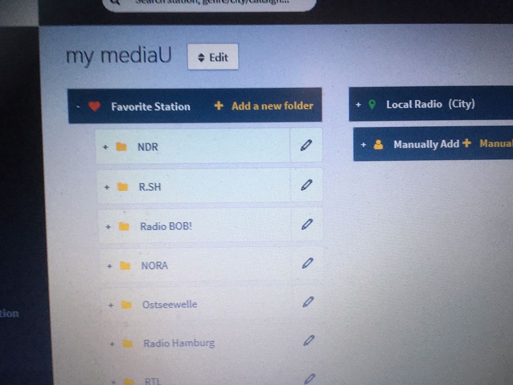

Und so sieht das ganze identisch im Portal http://www.mediayou.net aus. Hier kann der Benutzer mit komfortablen Suchfunktionen seine Senderliste programmieren, hier die oberste Ordnerliste.
Bild4Bild4

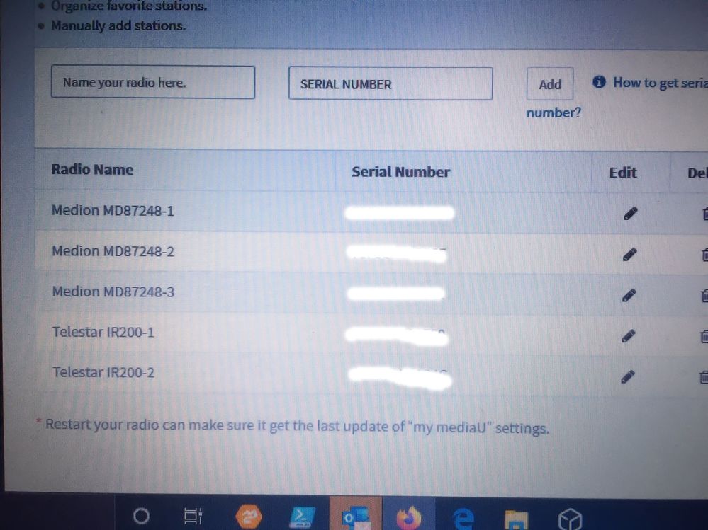

Damit das Ganze funktioniert, muss man die Geräte im Portal bekannt machen. Dies geschieht durch Eingabe der jeweiligen MAC-Adresse (hier Serial Number genannt).
Bild6Bild6
Diese Möglichkeit erlaubt(e) es, eine gemeinsame, beliebig große Favoritenliste mit Struktur für alle kompatiblen Geräte zu pflegen. Kompatibel sind alle, die intern den gleichen Chipsatz haben. Dies ist das gleiche Verfahren wie bei den bekannten Silicon Frontier oder VTuner Portalen.
