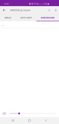

Also, bei mir klappt es auch mit der Undok App leider nicht. Sowohl bei Undok als auch bei Livestream bekomme ich nichts angezeigt, wenn ich auf durchsuchen klicke und ich kann auch sonst nichts anklicken im Amazon Music Bereich. Sehr deprimierend. Als ich mir das Radio damals gekauft hatte, stand Amazon Music als Streaming App in der Beschreibung. Ich war also schon ziemlich enttäuscht, als ich dann feststellte, dass es die App nun doch nicht gab. Nach dem letzten Update war die Freude entsprechend groß, als ich das Amazon Music Symbol im Display sah...leider nur kurz aus eben beschriebenem Grund. Gibt es denn inzwischen etwas neues.

Genau das habe ich versucht. Wenn ich auf Amazon klicke kommt bei mir aber gar kein Login-Screen, sonderm nur 3 Punkte...da kann ich gar nichts anklicken oder mich einloggen.

Also ich habee gerade noch einmal mit der Undok App getestet.
Ich gehe auf Quelle Amazon Music und dann rechts auf den Reiter durchsuchen, da müsste dann die Anmeldeinfo kommen.
