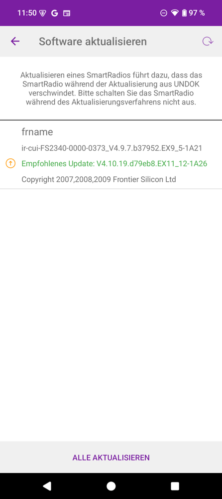

Hallo Andi! Hallo Community Hallo @llz!
Folgendes: Ich habe das Medion MD89295, da wurde mir ein neues Firmware-Update angeboten. Bevor ich das Update durchführen will würde ich gerne in Erfahrung bringen, was bei dem Update sich alles genauestens im Detail geändert hat!
Insbesondere deshalb, weil ich das Gerät komplett modifiziert habe, deshalb meine Frage: Wurde etwas am Klangbild vom Equalizer verändert? Denn das könnte dann unter Umständen, wenn der Bass Firmware-seitig abgeschwächt wurde, nach dem neuen Update bei mir aufgrund der enormen Modifkation des Gerätes zu klanglichen Problemen führen, sprich: ich hätte dann im schlimmsten Fall zu wenig bis gar keinen Bass mehr. Denn jetzt muss ich auf max. den Bass stellen, was ja klar ist, aufgrund der 4x 47Ohm Widerstände in Reihe.
Was wurde da im Detail alles geändert?
Ich hänge noch abschließend die Bilder der Modifikation an dieses Posting: Bassreflex-Rohr wurde am 90° Winkel abgesägt, desweiteren wurden Löcher ins Gehäuse im inneren der Lautsprecher gebohrt. Auf dem rechten Kanal 2 Stück 180 Grad diagonal, auf dem linken Kanal 3. Das 4., kleine Loch auf dem Bild musste ich mit Heißklebepistole wieder zukleben. Desweiteren habe ich noch am Basslautsprecher 4 Widerstände, a 47 Ohm in Reihe gelegt. Also insgesamt 188 Ohm, da ich keinen passenden Wert, der genau passte, zuhause hatte und es 188 Ohm Widerstände auch so nicht zu kaufen gibt. Man muss dann aber den Bass auf maximum stellen und die Höhen sollte man auf -8 oder so stellen. Ich kann jetzt die Kiste auch viel weiter aufdrehen, ohne, dass es anfängt zu übersteuern oder zu scheppern.
Deshalb auch mein Posting und meine Frage, ob etwas an den Klangeinstellungen vom Equalizer verändert wurde bei dem neuen Update, bzw., was genau da alles verändert wurde?
Danke vorab für eure Antworten!
