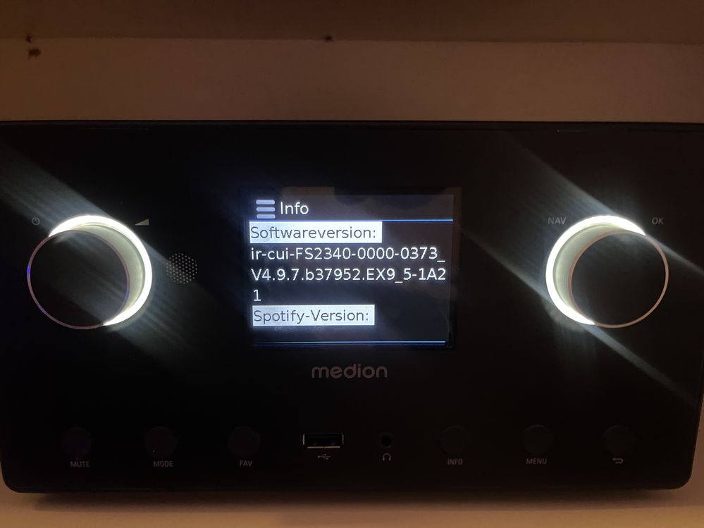

Hallo zusammen!
Ich habe gestern das neue Update für das MD89295 aufgespielt. Seitdem läuft alles einwandfrei. Kein Überspringen mehr auf Spotify.
Läuft nach dem Update super.
Ihr dürft nur das Radio während dem Update AUF GAR KEINEN FALL vom Strom trennen. Der Bildschirm wird, wie Andi hier auch schon erwähnt hat, während dem Update relativ dunkel aber das ist alles normal. Das Radio bootet dann unter Umständen mehrmals neu. Während dem gesamten Update-Prozess darf das Gerät nicht vom Netz getrennt werden.
Ich habe hier noch zwei Fotos angehängt. Vom Update-Abruf sowie die neue Firmware-Version.
Mit dieser Firmware läuft das Gerät einwandfrei.
Danke nochmals, besonders auch an Andi, für deinen Einsatz.
