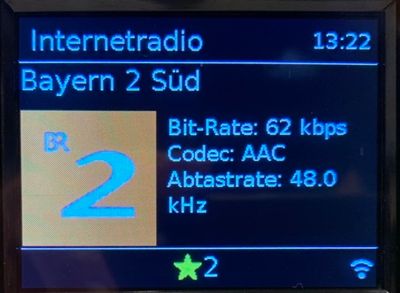

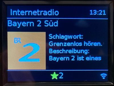

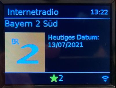

Servus! Hab heut das Update V4.1.5.439179-126 installiert. Das laute Ploppen hab ich nicht mehr. Beim Ein- und Ausschalten mit aktivem Internetradio jetzt ein leises Ploppen. Nicht schön aber Ok.
was ich immer noch nicht versehen kann ist die fehlende Titelanzeige. Absolutes NoGo für ein Internetradio. Jeden Mist kann man anzeigen aber nicht den Titel:

Medion Life P85003 (MD 85008) laut beim einschalten.
bernd-stoewer:
13.07.2021 19:45 Uhr (neue Software)
Softwarestand neu:
ir-cui-FS2340-0000-0127_V4.1.5.439179-1A26
Danach ein vollständiger Reset des Gerätes. Gott sei Dank dass ich keine Wunder erwartet habe.
Danke an lumikus. Teste bitte dein Gerät auf mehreren Internetradio Sendern. Speicher sie einfach kurz mal ab, auf der Tastatur mit der Fernbedienung von 1 bis 0. Diese 10 Sender müssten dann ausreichen.
Das Gerät hat ja 40 Senderspeicher Plätze je nachdem was man benutzt.
(FM / DAB+ / Internet-Radio)
Schalte bitte das Radio mehrmals ein und aus und dann wirst du es feststellen.
Es kommt ganz darauf an auf die Ladezeit des Internetradio Streams (1-3 Sekunden).
1. Immer noch ein ploppen. Damit könnte man ja noch leben und sich anfreunden.
2. Danach starten die Sender meistens (im Test) immer noch sehr laut. Es kommt auf die Ladezeit an. Die Lautstärke würde ich bald mit voller Lautstärke bezeichnen und das eine Sekunde.
Was sollen meine Nachbarn, mein Hund und meine Katze dazusagen. Ich möchte auch übertrieben gesagt alle Verstorbenen erwähnen, die ein Herzinfarkt erlitten haben.
Dieses Problem besteht immer noch, trotz neuer Software. Nur im Internet-Radio Betrieb!
Elektronik die uns alle glücklich macht.
Ja es wird auch kein Titel angezeigt aber damit wie gesagt kann man noch leben.
