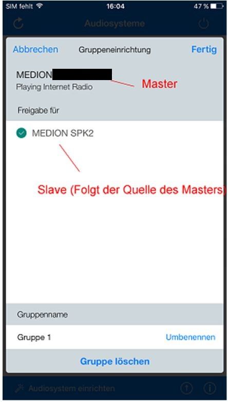

Hallo @holti_surfer.
Eine Anleitung zur App existiert leider nicht. Die Option "Audiosystem Einrichten" dient der Einrichtung von multiroomfähigen Geräten. Hier mal ein paar Screenshots:
Zusätzlich findest du in der Bedienungsanleitung des Radios auf Seite 37 einige zusätzliche Informationen zur Multi-Room-Einrichtung.
