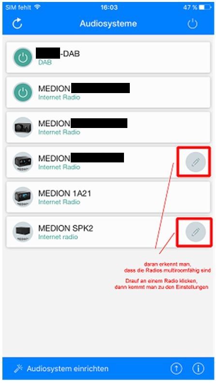

Hallo @holti_surfer.
Eine Anleitung zur App existiert leider nicht. Die Option "Audiosystem Einrichten" dient der Einrichtung von multiroomfähigen Geräten. Hier mal ein paar Screenshots:
Zusätzlich findest du in der Bedienungsanleitung des Radios auf Seite 37 einige zusätzliche Informationen zur Multi-Room-Einrichtung.

Hallo @joemouth.
Wenn dein Smartphone bereits mit deinem Router verbunden ist und du startest die Livestream II App, sucht diese automatisch nach im Netzwerk schon vorhandenen Multiroomgeräten und zeigt diese an (z.B. das P85111). Wird kein Gerät gefunden ("Keine Audiosysteme gefunden"), ist (noch) kein kompatibles Gerät im LAN vorhanden.
Die Option "Audiosystem Einrichten" dient nur zur Einrichtung (W-LAN Verbindung) reiner Multiroom Lautsprecher (z.B. MD 43035). Wenn man beispielsweise keine WPS-Taste am Router hat, kann man die Option "Audiosystem Einrichten" nutzen, um den Multiroom Lautsprecher MD 43035 per App mit dem Router-WLAN zu verbinden. Der Menüpunkt "Audiosystem Einrichten" erwartet also, dass du ein unverschlüsseltes WLAN Netz auswählst, das von einem Multiroomlautsprecher ausgestrahlt wird, um diesen Lautsprecher danach mit dem Router-WLAN zu verbinden. Wenn du unter diesem Menüpunkt ein verschlüsseltes Router WLAN Netz anklickst, ist es normal dass die Meldung "Audiosysteme können zurzeit nur mit offenen Access Points verbunden werden" erscheint.
