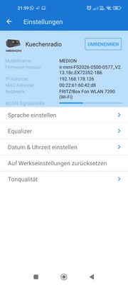

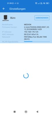

Hallo @Burki48 ,
anbei einige Screenshots der Firmware-Versionen. Ich habe insgesamt ca 18-19 Geräte an zwei verschiedenen Standorten im Einsatz, 30 km voneinander entfernt. Die Aussetzer treten an jedem Standort auf und bei allen Geräten, auch bei zwei eingebundenen MD87990 und MD87295, sobald diese sich in einer Multiroomgruppe befinden. Die einzige Gemeinsamkeit ist der Server, der von irgendwo aus die Lautsprecher steuert.
