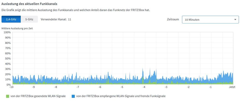

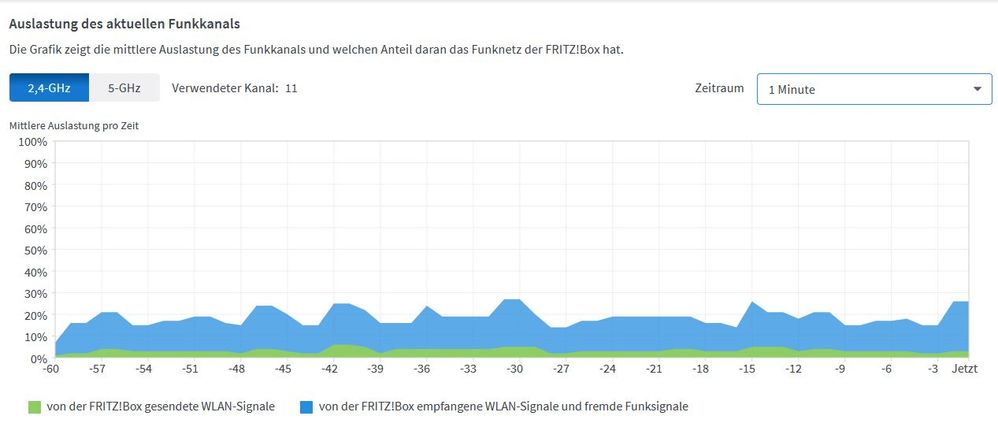

Hallo @Burki48 , ich hab heute am Samstag Nachmittag wieder nur Blinken an den Lautsprechern und im Wechsel immer Musik/Aussetzer/Musik/Aussetzer.
Die Last meines WLANs hab ich mir zeitgleich in der Fritzbox angesehen, sie liegt in Spitzenzeiten bei ca. 30%, siehe Anhang.
Nach wie vor komme ich auf keine andere Lösung, als dass der Server schuld sein muss, von dem aus die Multiroom-Geräte angesteuert werden. Kann man denn diesen nicht einfach mal prüfen, oder neu starten?

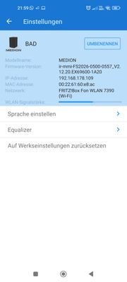

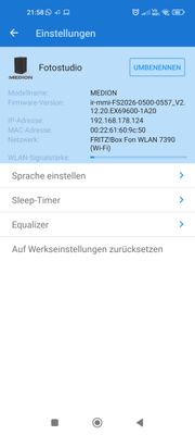

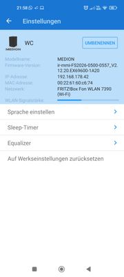

bitte teile uns die derzeit installierte Firmware-Version der Lautsprecher mit.
Burki
Rainer1977
Nachricht 10 von 27
4.745 Aufrufe
Nachricht 10 von 27
4.745 Aufrufe
Hallo @Burki48 ,
anbei einige Screenshots der Firmware-Versionen. Ich habe insgesamt ca 18-19 Geräte an zwei verschiedenen Standorten im Einsatz, 30 km voneinander entfernt. Die Aussetzer treten an jedem Standort auf und bei allen Geräten, auch bei zwei eingebundenen MD87990 und MD87295, sobald diese sich in einer Multiroomgruppe befinden. Die einzige Gemeinsamkeit ist der Server, der von irgendwo aus die Lautsprecher steuert.
Was mir einfach nicht einleuchtet: einige Geräte können DAB oder sogar FM. Der Empfang ist dabei super, und benötigt keine Internetverbindung. Sobald ich aber das analoge FM-Signal dann in eine Multiroomgruppe weitergeben möchte, kommen heftige Aussetzer! 😒 Konkrete Frage: wird denn das Tonsignal vom FM oder DAB erst aufwendig an einen Server hochgeladen und die restlichen Geräte aus der Gruppe laden dieses von dort wieder runter?
