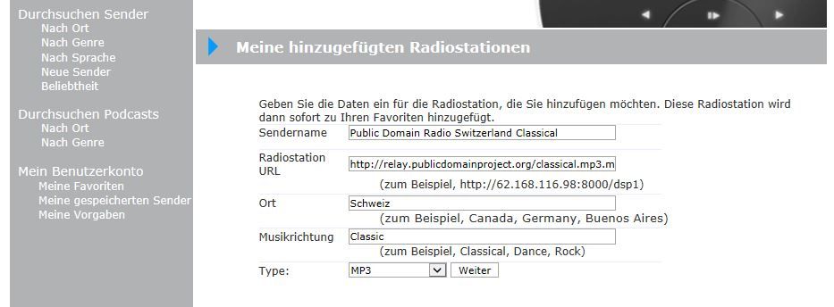

Hallo @DSWCI.
Ich habe diese Seite gefunden, auf der man folgende Stream-URLs erhält:
Public Domain Classical
Mixed Classical music, Chamber music and Symphonies
http://relay.publicdomainproject.org/classical.mp3.m3u
Public Domain Jazz
Mixed Jazz, Ragtime and Swing
http://relay.publicdomainproject.org/jazz_swing.mp3.m3u
Diese könntest du im Portal manuell hinzufügen:

@DSWCIschrieb:
Aber wie bekomme ich den von mir gewünschten Sender in das Medion-Radio? Was heißt hier "Portal", und was heißt "manuell"?
@DSWCI
Radioportal:  Das erreichst du hier http://www.wifiradio-frontier.com/setupapp/medion/asp/AuthLogin/SignIn.asp
über diese Seite  http://internetradio.medion.com/
Dort meldest du dich an. Näheres dazu steht in der Bedienungsanleitung des Radios. Hättest du die Bezeichnung deines Radios angegeben, hätte ich dir Näheres dazu sagen können. Bitte nachholen.
In dem Portal hast du die Möglichkeit aus den dort hinterlegten Stationen (es sind mehr als im Radio) welche hinzuzufügen, oder, wenn ein Sender dort ebenfalls nicht gelistet ist, ihn manuell hinzuzufügen. So wie @Andi das in Nachricht 5 beschrieben hat. Dein Radio übernimmt dann die Stationen.
Weitere Erläuterungen dazu, falls notwendig, kann ich nachreichen.

@DSWCI
Seite 25 BDA:
Meine hinzugefügten Radiosender
Sie können sich kostenlos über die Webseite http://internetradio.medion.com an-
melden. Dort können Sie Ihr Internetradio anhand des Zugriffscodes registrieren.
Den Zugriffscode erhalten Sie wie folgt:
Gehen Sie in den Internetradio Modus, wählen Sie dort SONSTIGES/ZU-
GRIFFSCODE ERHALTEN.
Stelle sicher, dass du im richtigen Portal bist, s. Link fünf Zeilen zuvor. Nicht die MAC Adresse, sondern der vom Radio generierte Zugriffscode muss eingegeben werden. Nicht zuviel Zeit verstreichen lassen zwischen dem Ablesen und der Eingabe, weil der Code von Zeit zu Zeit geändert wird.
