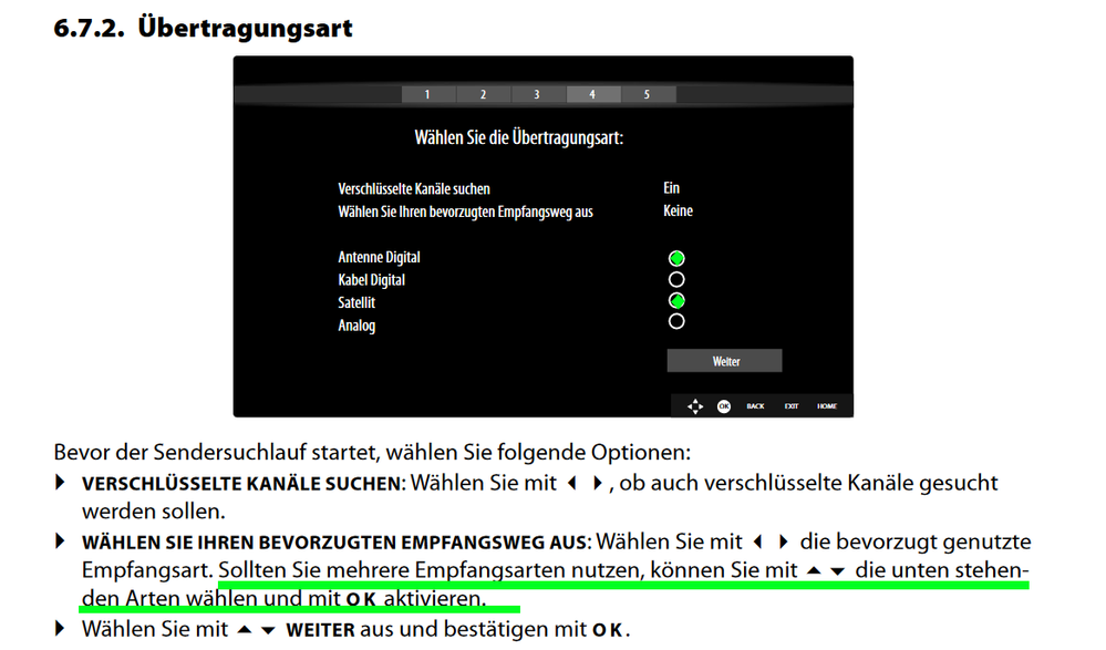

Moin @mediuser11
eventuell musst du hier die gewünschten zwei Empfangsarten, beide anklicken!
