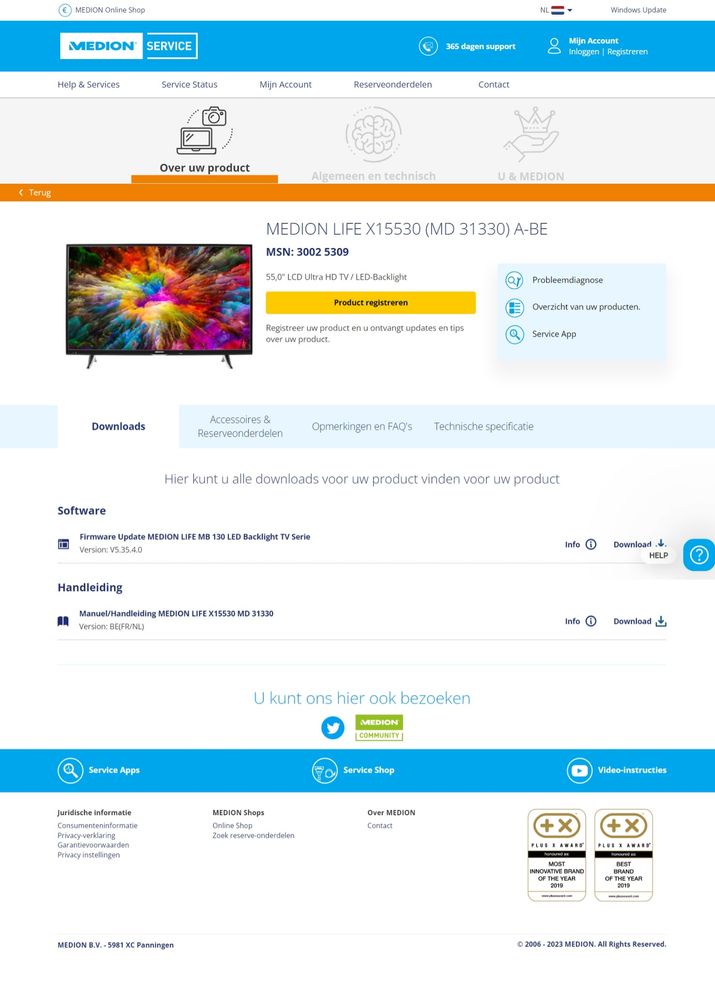

USB stick : 4GB geformateerd in fat32, en het juiste bestand uitgepakt en op gezet dat ik via de site had met mijn 'MSN nummer' in te geven,

Hallo @cliffieke en welkom
Heb je de "Over" over de downloadknop gelezen?
De software is alleen geschikt voor apparaten met versie 5.xx.
Welke versie had je eerder?

heb mijn msn nummer ingegeven en kwam hierop uit, dit is mijn toestel, heb je daar ander versie's van?

Ik weet ook niet of ik versie 3 of versie 5 had van firmware,
heb op dit moment enkel Versie 5 FULL update, ik zou eens willen proberen met Versie 3 Full update, maar vind nergens een download link?
