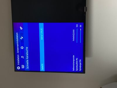

Hab eben noch n Foto der Einstellungen oben beigefügt ..

dein Bild muß erst noch freigegeben werden.

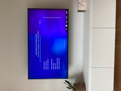

das ist die Frage .. hab’s jetzt grad nochmal mit dem suchlauf probiert .. unter Antenne Digital und analog findet er keine Sender. Bei Satellit (was es eigentlich sein sollte), werde ich nach “automatischer Kanal suche starten? Aktuelle Liste mit Digital Kanälen wird überschrieben.” gefragt. Danach folgt ein Screen mit “schnelle kanalsuche” und der Angabe “ Satellit Astra 1 (19.2 E)” hier passiert aber dann noch nichts und ich kann den folgenden Screen nur mit ok weiter oder mit back und exit wieder raus. Bei Ok stehen mir die Optionen transponderliste und nach Programmen suchen zur Auswahl - bei Programmen suchen kommt dann “wollen sie die voreingestellte Programmliste Laden?” .. bei Ja lädt er die Liste aber es erfolgt kein suchlauf - bei nein startet dann wirklich ein suchlauf, aber im Anschluss folgen nur englischsprachige Sender in der Programmliste. Laufen zwar alle einwandfrei aber kein ard zdf usw. .. oder muss ich hier jetzt noch iwas einstellen ? Eigentlich hatte er nämlich über 500 Sender gefunden aber es werden nur 231 angezeigt ..

@Fishtown
Noch wegen deinem Hinweis "Satanlage falsch istalliert/ausgerichtet" .. heißt die Sat-Schüssel ist falsch ausgerichtet und daran muss noch etwas gedreht und justiert werden ? Oder hängt das mit der Einstellung am TV zusammen?
Nachricht 10 von 13
9.038 Aufrufe
Nachricht 10 von 13
9.038 Aufrufe
Moin @H3nn3s
wie schon vermutet und angedeutet, Schüssel falsch ausgerichtet.
wenn ich mir dein Bildschirm Bild aus Post8 ansehe, so lässt diese nur den Schluß zu,
das die Satschüssel auf Astra 28.2 ausgerichtet ist.
Alle dort im Bild aufgelisteten Sender finden sich in der Astra 28.2 Senderliste wieder.
Darum findet dein TV auch die Sender von der voreingestellte Programmliste nicht wieder(sind ja vom Astra 19.2 ) sondern nur die die du neu gesucht hast, da ja auch diese empfangen werden, ausgestrahlt vom Astra 28.2.
Fazit: Schüssel neu ausrichten.
