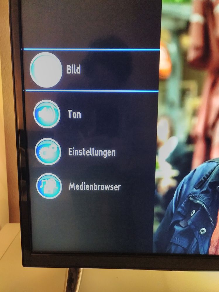

ich habe einen Medion Life S15000 und folgendes Problem:
Die Senderliste mit den von mir abgespeicherten Programmen funktioniert nicht mehr. D.h. auf ARD usw. kommt kein Signal mehr. Dazu scheinen Einträge im Menü zu fehlen. Es gelingt mir nicht, unter 'Einstellungen' irgendeine  Möglichkeit zu finden, wo ich tatsächlich Einstellungen vornehmen kann.

Wie kann ich das Menü vollständig sehen?

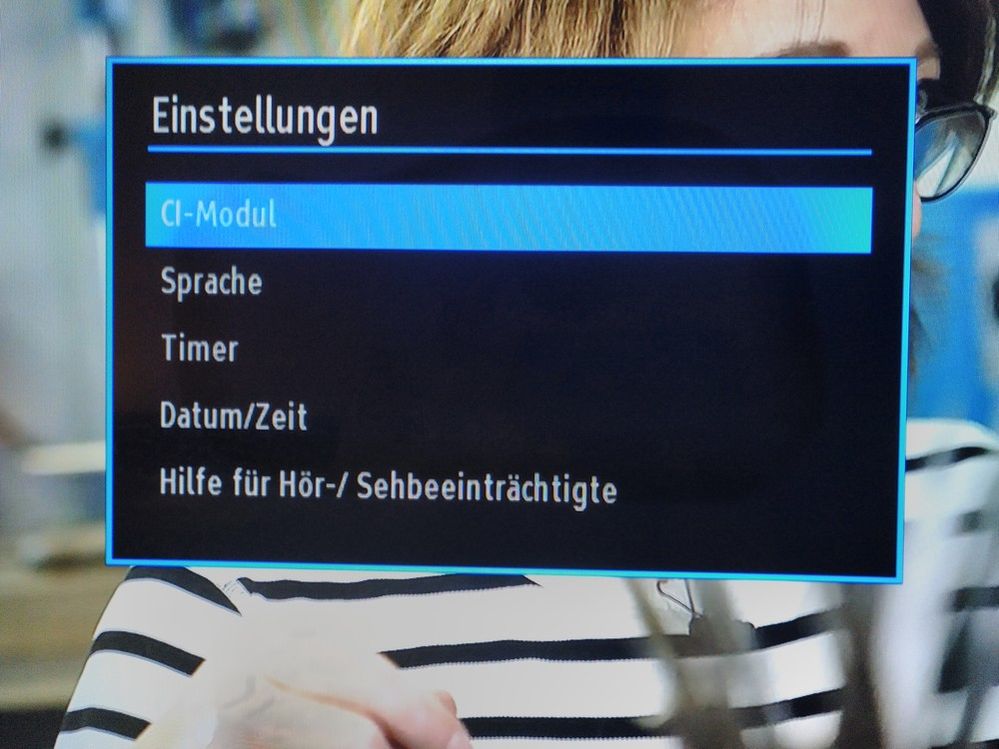

Danke für die Antwort. Das Problem ist, dass ich gar nicht in die Einstellungen komme:
In der verlinkten Anleitung werden mehr Optionen genannt.

Moin @Spastenflosser
eigenartig,
du hattest ja schon öfters Probleme mit dem Gerät, warst du da im Service Menü unterwegs und hast dort Einstellungen vorgenommen?
leider gibt es kein Software Update wie du ja aus deinem anderen Beitrag weisst.
Ich bin ja immer noch der Meinung das es verstellt ist , es klingt ganz so als ob bei dir der Hotelmodus aktiv ist.
Drücke die Menütaste und gib 7935 ein, nun sollte sich das Hotelmodus öffnen, steht der auf "Ein"? so ist er aktiviert
und:
"Beim aktiviertem Hotel Modus können Nutzer generell weder das Kanalmenü noch das Installationsmenü öffnen. Somit können Nutzer die Kanalliste nicht ändern oder eine Neuinstallation durchführen."
klingt doch so wie bei dir., also wenn es so ist den Hotelmodus wieder auf "aus " stellen, probiere es einmal aus.

es war tatsächlich der Hotel-Modus aktiviert. Ich weiß auch nicht, wie das passiert ist. Ich habe es nicht gemacht.
