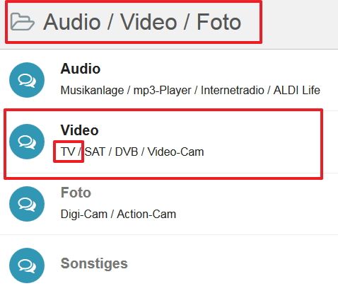

@Manuel30
Manuel30 schrieb:
Eine riesen Frechheit ist erstmals, dass der Thread nicht unter der Kategorie "Haushalt / Gesundheit / Sport" gepostet wurde und noch nicht dahin verschoben wurde. und zwar im Forum Haushalt oder Smart Home gehört es hin.
Und da der Fernseher durch ein Update von Medion nicht mehr benutzbar ist, müssen die jedenfall das Geld zurück erstatten.
Soviel dazu!
