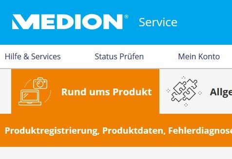

Hallo @Hasenfurz
willkommen in der Community.
Nimm diesen Weg https://www.medion.com/de/service/, wähle dort jedoch Handbuch und gib deine "P13936" ein, dann wird dir ein Handbuch mit 74 Seiten zum Download angeboten.
