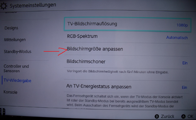

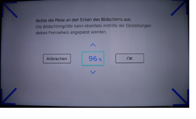

Wenn man bei der Nintendo Switch in den Einstellungen den Menüpunkt „Bildschirmgröße anpassen“ auswählt, die Einstellung auf 96% verändert:

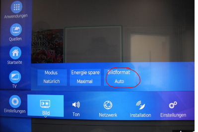

Und dann im TV Menü Das Bildformat auf Auto umstellt:
Könnt ihr mir mal bitte Rückmeldung geben ob das bei euch den Fehler behebt.
