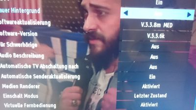

Hallo
Ich hab da mal ne Frage bezüglich des Fernsehers MEDION® LIFE® P15150.
Es steht unter "Weitere Einstellungen" neben Softwareaktualisierung "V.3.3.8m MED" und neben Software-Version "V.3.3.6k" siehe Foto. Nun die Frage wie kann ich die neue Version (V.3.3.8m MED) Installieren. Oder ist das ein Fehler ?
Wenn ja dann bitte ich sie endlich mal ein Update für diesen TV zu veröffentlichen. Der hat ja sehr viele Software Fehler !!!

Hallo @Snake_Ex,
ich habe kein Medion TV Gerät.
Aber bei den Geräten (TV und Receiver) die ich kenne ist es so, dass man zu dem Menüpunkt "Softwareaktualisierung" navigiert und auf der FB die Taste OK drückt. Dann sollte eigentlich etwas passieren. Entweder es geht ein weiteres Menü auf oder die Aktualisierung beginnt, die unter Umständen recht lange dauern kann.
Iks-Jott

@Snake_Ex
Das bedeutet das die Version V.3.3.6.k installiert war (Grundversion) und die Software schon mit der V3.3.8.m MED
aktualisiert worden ist. Eine neuere Version gibt es also nicht.
So erklärte es @Andi mal an anderer Stelle.
