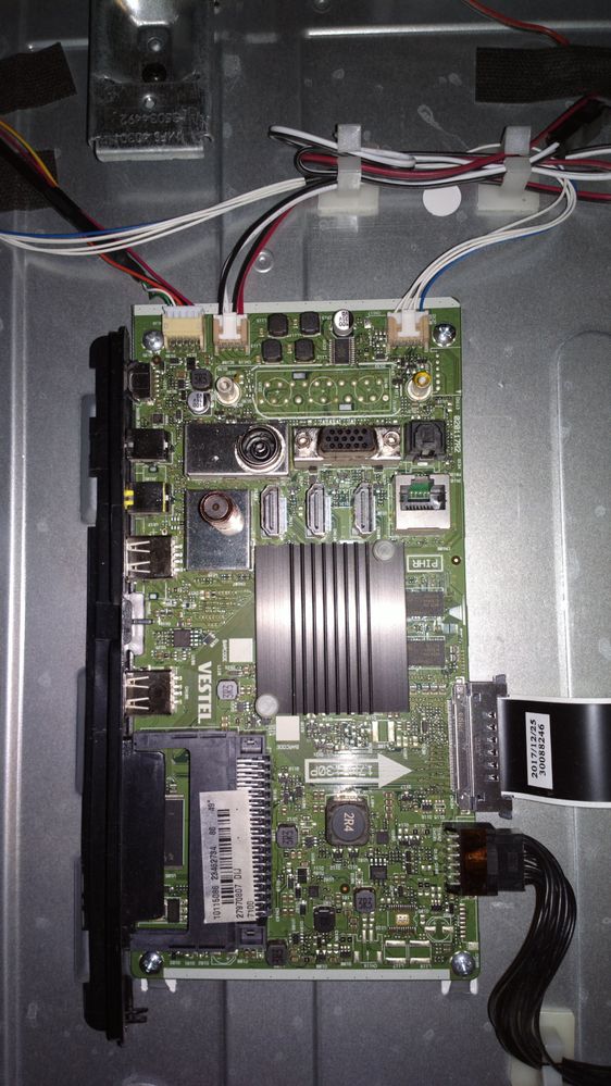

Ja, hatte bereits beide USB Ports getestet ohne Erfolg.
Habe das Mainboard über ebay gekauft. Der Verkäufer hat extra noch die korrekte Software aufgespielt.
Eben eingebaut und jetzt funktioniert der Fernseher wieder!
War also auf jeden Fall irgend ein Defekt beim Mainboard, auch wenn beim alten Board rein optisch kein Problem zu erkennen ist.

Also dann wahrscheinlich doch Hardware? Wäre der nächste Schritt das Mainboard zu tauschen? Wenn ich das richtig sehe, handelt es sich um ein Vestel Mainboard 17MB130P 23462734. Habe die Fotos des Mainboards und Netzteils angehängt.

Und anhand der Fehlerbeschreibung kommen aus meiner Sicht nur 2 Hardware Defekte in Frage.
Entweder das Mainboard (Die Bezeichnung ist auch richtig) oder die Displaysteuerung. Da die aber fest mit dem Bildschirm verbunden ist, müsste das komplette Display getaucht werden und das ist dann ein wirtschaftlicher Totalschaden.... Aber da der TV nicht das Update annimmt, tendiere ich zum Mainboard.....
VG,
Daniel

Ja, hatte das mit dem Knopf am Fernseher auch schon probiert gehabt. Aber leider auch ohne Erfolg. Dann werde ich mal gucken, ob ich über ebay das passende Mainboard (Vestel 17MB130P 23462734) zum austauschen finde...
