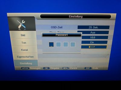

Hallo Andi,
ich weiß nicht warum du dich auf die Kindersicherung versteift hast ?
Wie auf dem Bild zusehen ist wird bei allem nach einer 4 stelligen PIN gefragt.
Ob das jetzt Werkseinstellung, manueller Suchlauf, automatischer Suchlauf oder andere Einstellungen sind....es kommt immer das Feld wo man 4 Ziffern eingeben muss.
Bevor du wieder 0000 vorschlägst.......ja habe ich natürlich auch schon versucht
auch 1147 & 1136 brachte keinen Erfolg.

Hallo @muralp .
Weil es meines Wissens keine andere Sicherung gibt.
Auf dem Bild sieht man leider nur, dass du dich im falschen Menü befindest. Auf dem Bild bist du im Menü "Einstellung". Den Punkt "Erstinstallation" findest du aber im Menü "Eigenschaften".
Da du aber
schriebst, gehe ich mal davon aus, dass du es auch im Menü "Eigenschaften" probiert hast.
Bitte teste einmal, ob du mit der Eingabe von 7948 weiterkommst.
Beste Grüße - Andi

Smiley (fröhlich)
BINGO
es hat funktioniert
