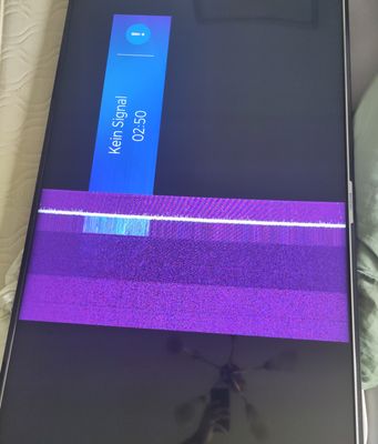

Fernseher zeigt breiten senkrechten Streifen und feine waagrechte Störungen
5 ANTWORTEN 5
JPT
Nachricht 1 von 6
1.073 Aufrufe
Nachricht 1 von 6
1.073 Aufrufe
ich habe hier einen MD30110 MSN 30033553
Ist da irgendeine Hoffnung oder ist das  Panel im Eimer?
Ich habe bereits sämtliche Kabel mit Kontaktspray eingedieselt und auch mal neu angeschlossen.
Keine Veränderung. Auch ein drücken auf die Anschlüsse am Panel zeigt keinen Effekt.
Dankeschön

Hallo @JPT und herzlich willkommen in der Community.
Das sieht tatsächlich nach einem Hardwaredefekt aus.

Ja schade.
Den Fernseher hat mein Mieter beim Auszug einfach stehen lassen. Also habe ich keine Papiere.
aber ich habe jetzt die Verteilerplatine testweise bestellt und kann die zurückgeben, wenn es nicht hilft.
ich halte die Chancen für 50/50.
Ich berichte...

Also damit habe ich nicht gerechnet.
Die Fehler sind weg, das Bild aber auch.
Ich habe nurnoch die Hintergrundbeleuchtung.

Hallo @JPT.
OK, das kann man leider nicht als erfolgreiche Reparatur bezeichnen, aber danke für dein Feedback.
