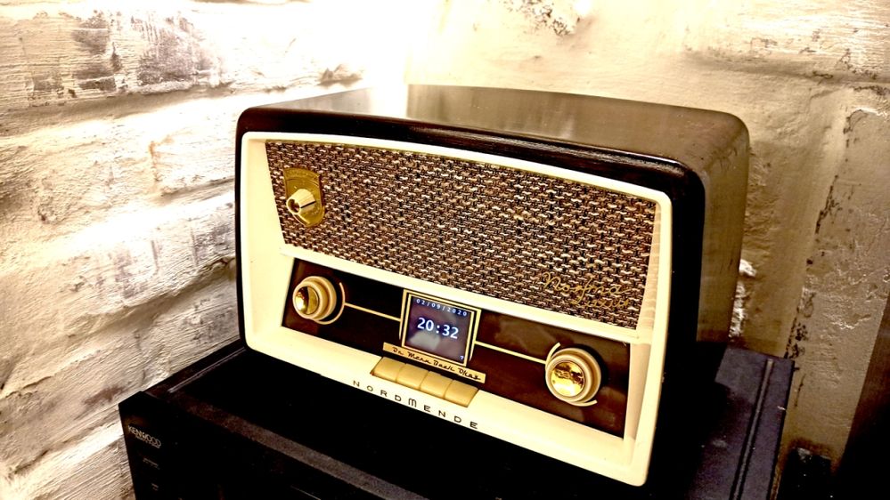

nachdem ich meiner Frau ein Retro Radio für die Küche gebaut hatte
wollte ich auch Eines für mich umbauen.
Ich fand für mein Projekt ein
- Norma Luxus von Nordmende, ein 2.1 Soundsystem von
- Hercules XPS 2.140 und ein Internetradio von
- Medion MD87559.
Daraus ist das geworden:
mit den 2 linken Drehknöpfe vom Soundsystem lassen sich Lautstärke und der Bass regeln,
der rechte Drehknopf ist der Drehencoder vom Medion Internetradio,
das Display ist von der Platine gelöst und mittels Flachband hinter einer Plexiglasscheibe plaziert,
die 4 Taster sind funktionell, dahinter sind Drucktaster.
Ich habe das Gerät für Euch noch mal zur Veranschaulichung geöffnet,
da sieht es mit dem Heißkleber nicht gerade prickelnd aus:
ich tat mein Bestes das Gehäuse und Bassreflex-System dicht zu bekommen:
Grün: Verstärker-Platine vom Hercules Soundsystem
Blau: Stromversorgung mit den Original-Trafos,
Gelb: die Platinen aus dem Medion Internetradio und
Rot: 3.5mm Line Out Anschluss, eigentlich der Kopfhörer-Anschluss.
Fragen, Kritik willkommen.
