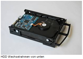

Aufgrund von Fehlerhaften Einbau der HDD in den Wechselrahmen, kann es dazu kommen, das die HDD
nach dem Einschieben keinen Kontakt zu den SATA Datenleitungen bekommt. Die HDD wird vom
System nicht erkannt und angezeigt, obwohl sie teilweise sogar anläuft. Ursache ist das Verrutschen
der HDD im Wechselrahmen beim Einlegen, wenn sie nicht durch Metallstifte arretiert ist. Ist die HDD
korrekt montiert verbleibt vorne am Griff des Wechselrahmens ein Spalt von ca. 3 mm, s. u.

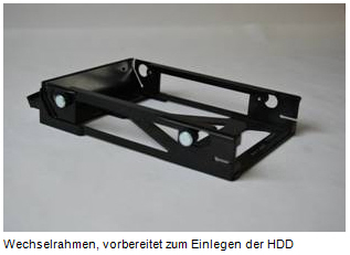

Montage der HDD im Wechselrahmen Die HDD wird von unten in den Wechselrahmen eingebaut. Der Wechselrahmen
hat an der Unterseite 2 Leisten welche das Herausfallen der HDD verhindern, aber auch den Einbau behindern.

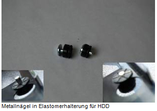

Im Wechselrahmen wird die HDD durch 4 in Elastomerhalterungen eingesteckte Metallstifte arretiert. Diese verhindern das Verrutschen der HDD Wechselrahmen.
Um die HDD in den Wechselrahmen einzubauen werden die Metallstifte zurückgedrückt, ohne
dabei die Elastomer- halterungen aus dem Wechselrahmen herauszudrücken.
Die HDD wird dann schräg in eine Seite des vorbereiteten Wechselrahmens eingelegt. Die andere
Seite des Rahmens wird vorsichtig aufgebogen, damit die HDD unter die seitlichen Leiste gleiten
kann. Durch Eindrücken der Metallstifte in die Schraublöcher der HDD wird sie arretiert. Ein
Verrutschen der HDD beim Einschieben des Wechselrahmens ist damit ausgeschlossen.
