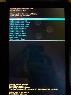

Bonjour, j'ai déjà fait cette méthode et ça me donne toujours le même message.
La tablette est sous
_ Android 5.1
_ Build s1035x_20151211_v2.0
_ version e bande de base moly.lr9.w1444.md.lwtg.mp.v30.p1,2015/11/25
_ version personnalisée alps.l1.mp3.v2.31_mlt8735.6tb.d12.l1.p10
Lorsque je lance la mise à jour, il me propose la version lifetab s1.35x update #1 de 250mb, la version s1035x_update_v2.0_to_v2.0.3.zip. La mise à jour se lance et la tablette redémarre, là j'ai le bonhomme android avec une barre de progression. Puis avant la moitié ça se bloque et ça s'arrête. Ca me met installation aborded, voir image.
Bref, je sais pas comment faire la mise à jour et je sais pas si y a pas une plus récente car même en version béta activée, ça ne me donne rien de mieux.

Salut,
Si tu as une carte mémoire, essaie de relancer l'installation sans la carte mémoire.
Au pire, si le problème persiste, tu peux tenter le Hard Reset comme suit :
1. éteindre la tablette
2. redémarrer en maintenant le bouton Volume + / Power
3. dans le menu, sélectionner à l'aide du bouton Volume +, l'option Recovery et valider avec le bouton Volume -
4. sélectionner ensuite l'option Wipe Data/factory reset puis valider avec Power, confirmer à nouveau si besoin
Ceci efface entièrement les données de la tablette et tu pourras retenter la mise à jour Android par la suite.
