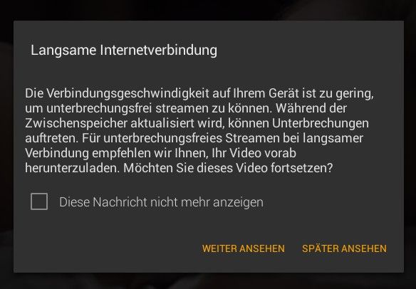

Es tritt ein Problem bei gleichzeitiger Nutzung des WLAN und einer Bluetooth Verbindung auf.
Ich sehe einen Streamingdienst (z.B. ServusTV oder Amazon Video) und übertrage den Ton über Bluetooth an einen Kopfhörer. Dann wird das Video nach kurzer Zeit auf 3 verschiedene Art und Weise unterbrochen. Da konnte ich noch kein Schema erkennen, hängt aber vermutlich mit der Verbindungsgeschwindigkeit zusammen.
1. Der Film stockt. Der übliche Kreis mit Pfeilspitze dreht sich eine Zeit und der Film läuft eine kurze Zeit weiter. Der Film stockt...usw. usw.
2. Film hält an. Es erfolgt eine Einblendung mit dem sinngemäßen Hinweis: Bitte prüfen Sie Ihre Internetverbindung.
3. Film hält an und es erscheint diese Box, die vermulich von Amazon stammt:
Dazu folgende Hinweise:
- mein WLAN hat eine Downloadgeschwindigkeit von ca. 30 Mbps
- schalte ich Bluetooth ab, sind die Probleme weg
- mein Lifetab S10352 und Smartphone P4502 zeigen diese Schwäche nicht.
In der Community habe ich keinen ähnlichen Fall gefunden.
Wer hat eine Erklärung dafür? Kommen sich Bluetooth und WLAN irgendwie in die Quere? Ist dieses Tablet dafür nicht ausgelegt? Oder ist einfach ein Defekt an diesem Gerät vorhanden?

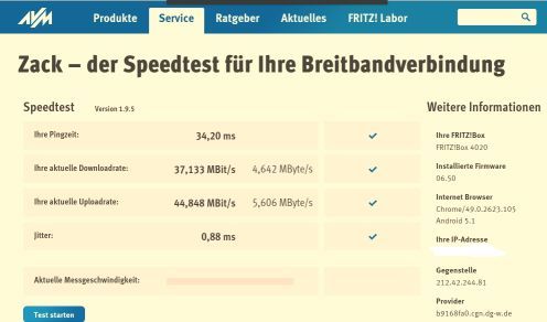

Nachgeschoben:
Ich habe mich nochmal mit den WLAN Verbindungen meiner 4 Android-Geräte beschäftigt. Mein letzter Test datierte von vor einigen Wochen nach einem Anbieterwechsel.
Den Geschwindigkeitstest habe ich mit AVM Zackspeed durchgeführt und bin bei drei meiner Geräte zu diesem Ergebnis gekommen, manchmal mehr, selten weniger, aber kaum unter 30 MBit/s:
Bei dem o.a. E10316 betrug die Downloadgeschwindigkeit jetzt max. 23 MBit/s, manchmal auch nur 11. Wenn ich gleichzeitig eine Bluetoothverbindung aktiviert habe, ist die Geschwindigkeit bis zu 50% gesunken. Das erklärt wohl die Verbindungsabbrüche und ich schließe auf einen Defekt des Tablets.
Ich habe dem Support den Sachverhalt mitgeteilt und einen Retourenschein (übrigens schon nach wenigen Stunden!!!) erhalten. Ich werde das Gerät jetzt zur Überprüfung einsenden.
Weiteres folgt nach Reparatur.
