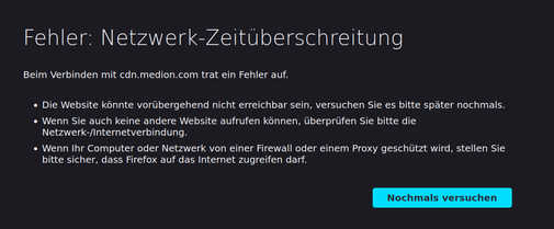

Habe beide Downloadlinks des P8513 an
a) einem Windows-PC, Chrome-Browser
b) Linux-Rechner, FF
c) Arbeitsplatzrechner Chrome-Abkömmling
getestet : "Medion liefert keine Antwort - Netzwerk Zeitüberschreitung" ...

Mag ja sein, ich habe aber keine Probleme mit dem Download. Dein Bild wird wohl erst morgen freigeschaltet und damit für andere ausser dir sichtbar.
Du kannst versuchen mit Klick auf Download -->> und dann wenn sich das kleine Fenster öffnet einen Rechtsklick auf den OK Button machen, und  Adresse (URL) kopieren anklicken.
Die  in der Zwischenablage gespeicherte Adresse dann  in einem neuem Browserfenster direkt  in die Adresszeile kopieren.
So geht es bei mir auch, wie auch der direkte Klick auf das OK den Download startet..
Kommt denn bei dir überhaupt das  kleine Fenster mit dem OK Button, wenn Du auf Download klickst?
