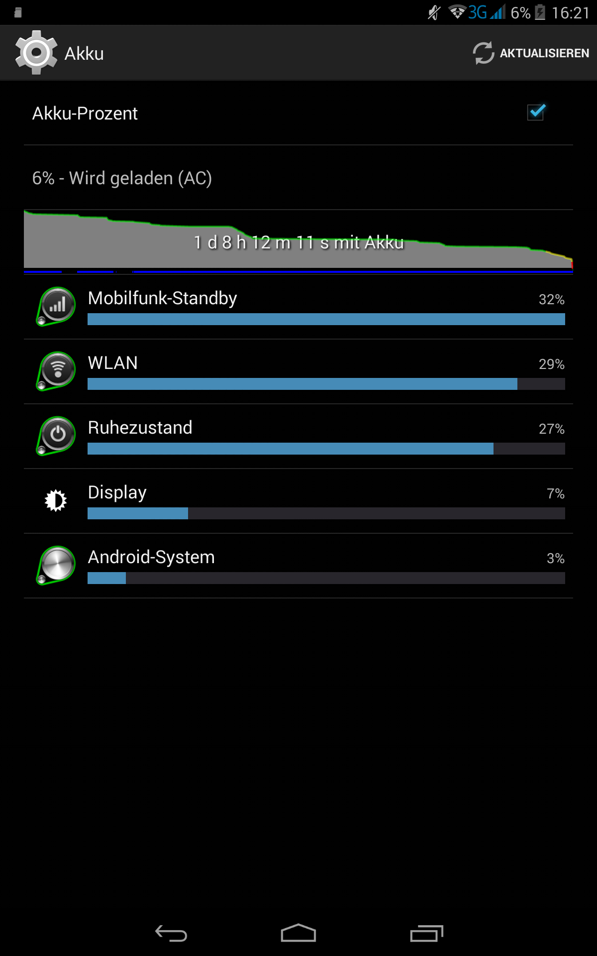

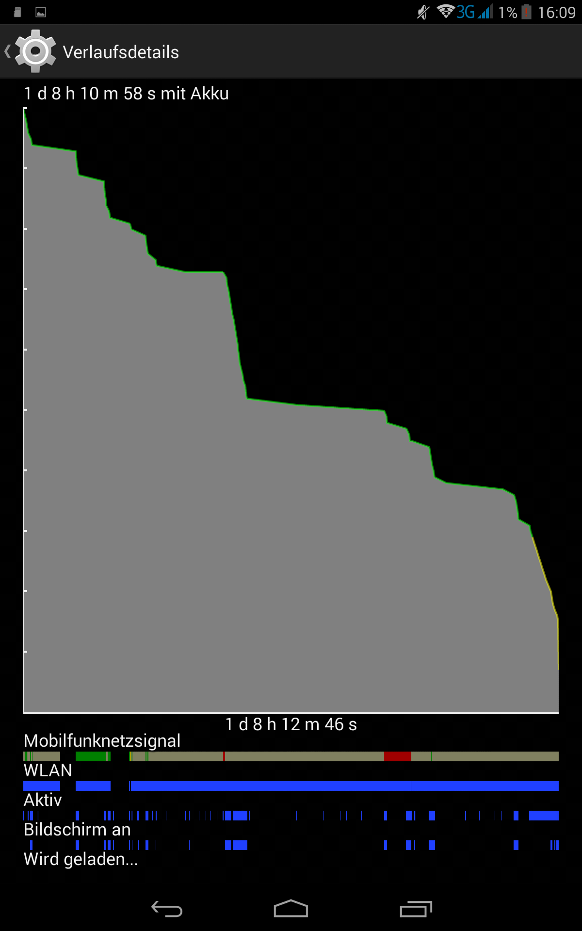

Nochmals Danke an @Rex bzw. auch ans Medion Team für die schnelle Bearbeitung unseres Problems!!!
Zu meinen Tablet, ich war vom selben Problem betroffen und mit dem neuen Update kann ich nur folgendes berichten:
Akku rennt bis ca. 20% normal und danach fing das "schnelle Runterzählen" an.....dazu Screenshot 01! Tablet schaltete sich dann normal aus und danach konnte ich das Tablet sofort ohne Probleme wieder aufladen...dazu Screenshot 02, welcher ein paar Minuten später gemacht wurde. Sofort sprang das Display an und der Ladezyklus wurde gestartet.
Von meiner Seite her kann das Problem auch als behoben betrachtet werden.
Jetzt würden wir uns noch freuen wenn wir das mit der Akkuanzeige in dem Griff bekommen und dann schauts seeeehr gut aus mit dem Tablet *g*

@daddle : das rührt daher, dass ich das Tablet bis 6% geladen habe, bis ich den screenshot gemacht habe...es sind auch 12 min. zwischen den Bilder verstrichen 😉

DU verstehst mich nicht...schau bitte oben auf die Uhrzeit!! Zwischen den Screenshoots sind 12 min vergangen!! Der erste war kurz vorm abdrehen, der zweite nach dem Laden...verstanden @daddle ???
