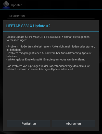

wir werden heute noch ein Over-the-Air Update (OTA) bereitstellen, welches sowohl die Lade-/Start-Probleme als auch die Aussetzer beim Audio-Streaming behebt!
Technisch gesehen wird das Update in Etappen nach Seriennummer-Kreisen ausgerollt.
Wer also von diesem Problem direkt betroffen ist und dringend das Update benötigt, sendet mir bitte bis 17:00h ausschließlich per PN (private Nachricht) seine Seriennummer *, damit er bereits in der 1. Update-Welle (heute) mit dabei ist.
Update (19.01.2014):
Das Feedback für die erste S8312 Update #2 Welle war durchweg positiv, so dass wir heute (19.01.2014) noch das Update für alle LIFETAB S8312 freischalten!
Seriennummer *
1) im Gerät:
Menü (der Kreis mit den 6 Punkten unten in der Mitte (App Drawer) ) -> Einstellungen ->  Über das Tablet -> Status -> Seriennummer
2) oder auf dem Aufkleber:
Die Nummer neben dem QR-Code
