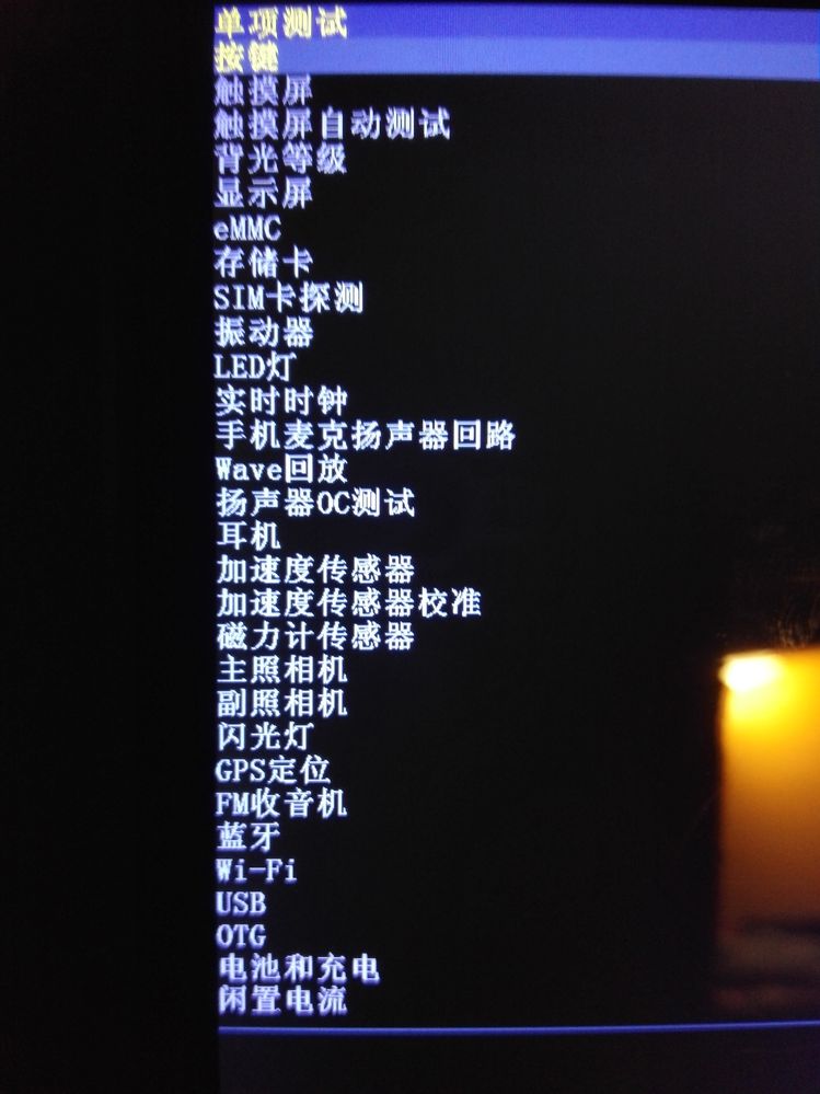

ich glaube nicht, daß die Tasten hängen. Nach einigen Tests habe ich festgestellt, daß ich mit festgehaltener V-  und Power On
in ein chinesisches Menu komme Menu 1Menu 1Menu 2Menu 2Menu 3Menu 3
Dabei kann ich den Cursor mit V- nach unten bewegen und mit Power On den entsprechenden Menupunkt auswählen.
Wozu V+ dient habe ich nicht festgestellt. Es gibt dabei einen Punkt der rings ums Display ein rotes Muster erzeugt.
Ein Punkt dient offensichtlich als Test für GPS und ein anderer für WIFI.
Alles wunderschön :-)))  aber wie kan ich das Teil endlich wieder RICHTIG verwenden ???

 Das andere weiss ich auch nicht . Das chinesische Menü ist jedenfalls zum Teil für HW-Tests.
