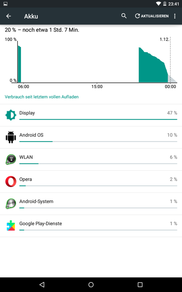

Gestern Abend gegen 20.30h eingeschaltet, Akkustand 90%, nur zum Surfen und zum Lesen genutzt, Nutzzeit insgesamt 1 Std., ca. 2 Std. zu Seite gelegt im Standby. Gegen 23.30h schon bei 20%, siehe Screenshot! Vermutlich 1 Std. später war Akku aus.

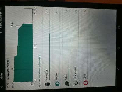

ich melde mich zurück und wollte erst beobachten  ehe ich mich hier meldete, dann hinterher irgenwie in Vergessenheit geraten. Nun melde ich mich aber wieder zurück. Das Problem mit dem schnellen Akkuverbrauch hat sich wie oben beschrieben evtl. gelöst, allerdings geht mein Tablet bei Akkustand bei 40% (+/- 5%) schon aus, lässt sich nicht mehr einschalten, als ob Akku leer ist. Also angeschlossen am Strom, dann lässt sich wieder einschalten, der Akkustand ist dann bei ca. 40%! Es funktioniert also nur von 40-100% einwandfrei, unter 40% schaltet sich das Gerät ab. Warum ist das so?
Ich wollte mir einen Screenshot (Tasten Lautstärke unten &Power gleichzeitig) machen, hat  aber auch nicht funktioniert, keine Reaktion,  keine Ahnung wieso 😞 Daher abfotografiert:
