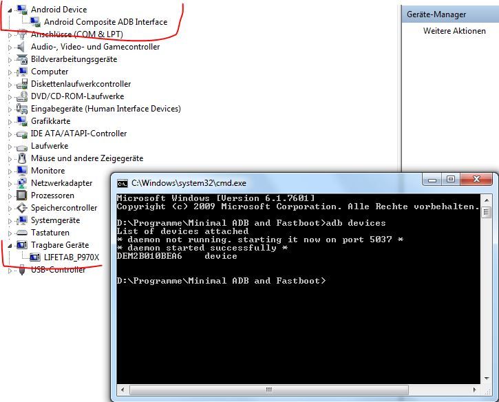

@Cw
Alles hier bezieht sich auf Windows 7. Es gibt mehrere Dinge die bei der Treiberinstallation zu beachten sind.
Hast Du wenn das Gerät am PC angeschlossen ist auf der li. oberen Seite die USB-Mitteilung geöffnet, und
von der Mitteilung -> Gerät wird über USB aufgeladen durch Antippen auf  -> Dateien übertragen umgestellt?
Dabei kommt beim ersten Mal eine Authorisierungsabfrage auf dem Tab-Bildschirm, wobei Du diesem durch Immer und OK zustimmen musst.

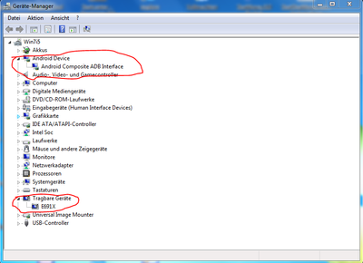

Das ist eigentlich nicht nötig, da beim Booten in den Bootloader-Modus (=Flash-Modus) diese Einstellungen nichts bewirken, da ja Android im Flash-Modus nicht geladen ist. Aber es gibt Dir eine gute Kontrolle ob die Treiber funktionsfähig dem Tablet zugeordnet sind. Das gebootete Tab angeschlossen an Windows 7  sollte im Geräte-Manager die Kategorie -> Android Device -> Untereintrag -> Android Composite ADB Interface zeigen und der Eintrag 'Tragbare Geräte' sollte dein Tab anzeigen.

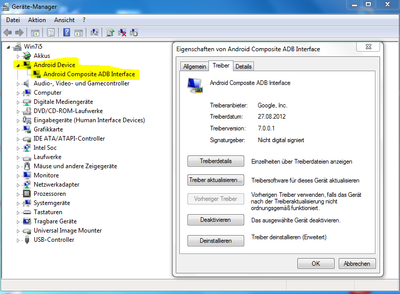

 In Win /7 unter Tragbare Geräte zu sehen (hier ein anderes Tab)In Win /7 unter Tragbare Geräte zu sehen (hier ein anderes Tab)
 ADB (mit Google-Driver)ADB (mit Google-Driver)
 Ausserdem hast Du in den Einstellungen die Entwickleroptionen aktiviert?  In den  -> Einstellungen  -> "Über das Tablet" sieben mal schnell hintereinander auf "Build-Nummer" tippen. Dann kommt der Menüpunkt -> Entwickleroptionen.
In den Entwickleroptionen USB-Debugging aktivieren - ein evtl auf dem Tablet-Screen aufpoppendes Fenster mit der Authorisierungsabfrage wieder mit Immer und OK bestätigen.
Wenn Du dann über ADB - dafür müssen die "ADB_Tools "Minimal_adb_fastboot_v1.3.1_setup.exe" installiert sein, und Du musst in das nach Installation entstandene Verzeichnis durch Aufruf des auf dem PC-Bildschirm installierten Icons wechseln - in einem  geöffnetem Cmd-Fenster " adb devices" eingibst, sieht es im CMD-Fenster so aus:

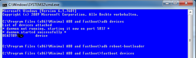

adb devices und fastbootadb devices und fastboot

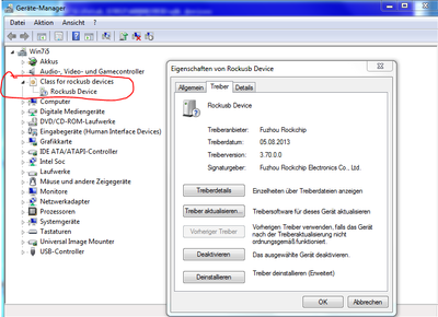

Im Android gebootet, kannst Du jetzt mit 'adb reboot-bootloader' einfach in den Flashmodus wechseln, nach Enter rebootet das Tab in den Bootloader. Das sieht dann bei gelungener Treiber-Installation so im GM aus, mit einem Kategorie-Eintrag  'Class for rocksub devices' und dem Untereintrag 'Rockusb Device':
Rockusb Device im Geräte-Manager in Win 7Rockusb Device im Geräte-Manager in Win 7
Danach müsste auch das Flashtool oder das Android-Tool dein Tab finden.

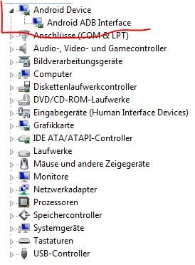

Das gebootete Tablet schaut im GM so aus:
GM und MinimalGM und Minimal
Aus dem Minimal kann ich das Tablet in den Booitloader versetzen und das schaut im GM so aus:
GM mit Tablet im Bootloader-ModusGM mit Tablet im Bootloader-Modus
Den Rockchip Treiber habe ich der Medion Service Deite entnommen und hat die Version 4.2. Nach dem entpacken und der Installation bestätigt mit das Installationsmenü ebenfalls die erfolgreiche Treiberinstallation
