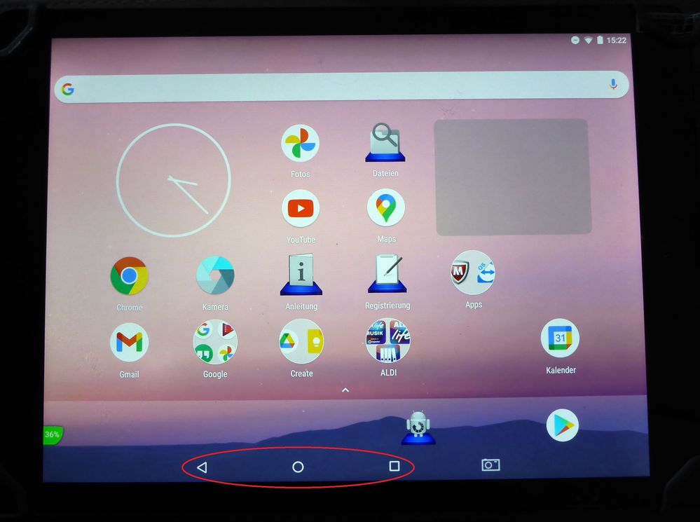

Hallo daddle. Nun habe Foto. In roten oval sind 3 icons die von Kaufdatum vorhanden waren und alle drei funmktionierten. Nun funktioniert nur Dreieck.  Zwei weitere zwar ändern sich sichtlich, wenn ich die berühre, aber keine Funktion dahinter mehr. Fotokamera Icon kam vor paar Wochen. Nun denke ich logisch: wenn Kamera gekommen ist -nicht durch Produzent, so sollte auch verschwinden von dieser Leiste auch nicht durch Produzent. Bloß wie das geht weiß ich nicht und versuche die Methode zu erfragen - auch bei Medion Kuzndendienst. Leider ohne Erfolg. Vielleicht weisst jemand wo dies konfigurierbar ist. Viele GrüßeTablet.jpg

Was auffällt ist die Verfärbung ins Lila hinein im unterem Fünftel. Da scheint das Display mit dem Touchscreen Anteil  einen Defekt haben.
Ist das Tablet mal unsanft an einer Ecke oder Seitenkante angestossen, oder gar hingefallen?
Normalerweise kann man durch langes Drücken auf ein Icon dieses von ihrem Standort entkoppeln und dann auch verschieben. Das kannst Du noch ausprobieren. Lässt sich das Playstore- und das Andoid-Update Icon denn so noch verschieben bzw ihre Funkktion auslösen?
Das Kamera Symbol sieht aber von seiner graphischen Gestaltung aus weissen Linien so aus, als ob es da schon immer hingehörte. Hast Du das Tablet gebraucht gekauft?
Funktionieren denn die unteren Icons noch?
Ruft es die Kamera auf, oder macht es einen Screenshot?
Wenn aber in der Navizeile einige Soft-Buttons nicht funktionieren, kann es sein dass auch der Kamera-Softbutton nicht mehr funktioniert.
Dass ein Factory Reset  hier helfen würde, glaube ich eher weniger, und würde ich mir als letzte zweite Option offen halten.
Vielleicht ist die Verbindung des Display und Touchscreensteckers durch einen Sturz gelockert, so dass ich den Rückseitendeckel abmachen würde und nachsehen ob dieser Stecker, entweder auf dem Mainboard, oder am Display/Touchscreenrand, oder an beiden Orten, wenn auch eine Steckverbindung am Displayrand  vorhanden ist , gelockert  ist.

Hallo daddle. Tablet neu gekauft. Display nie runtergefallen. Display ist OK, weil nach berühren ändern sich auch untere Icons, bloß keine Funktion dahinter bei kreis und quadrat.
Kamera war nie da - nur halt seit paar Wochen. Also leider hilft es alles nicht weiter. Es soll in system eine config Datei geben, dies regellt.

Wenn sich bei Berührung auch die unteren Icons ändern? Welche? Meinst Du das Playstore Symbol und das Andorid-Aupdate Icon? Wnen man das berühr<t und hält, lassen soich idsese verschoieben.
Abe rIn der config kann man nichts verändern, da muss man Root  haben. Aber selbst dann weiss ich nicht was man da einstellen müsste. Das liegt auch nicht aan irgendwelchen Einstellung, sondern wenn an einem Defekt in der Touchscreen-Ansteuerung.
Und nochmal, die Verfärbung im unterem Fünftel zeigt doch einen Display- Fehler an. Das war doch nicht von Anfang an so verfärbt, oder? Wann hast Du dasTablet gekauft und wo?
Bei Aldi bekommst Du drei Jahre Garantie, sonst gilt 2 Jahre ab Kaufdatum .
