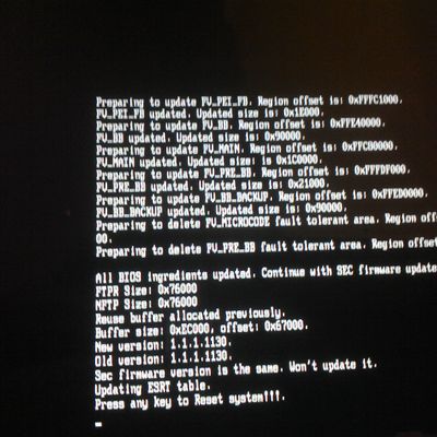

hallo,habe nur die Original Daten aus dem originalen Zip genommen.Habe es jetzt nochmal gemacht,aber diesmal wieder "Der Treiber wurde nicht installiert."Ich habe zwischen durch mal ein Foto von der Anzeige auf dem Tab gemacht.Und eins vom Ende der Prozedur.Vielleicht kannst du da ein paar Fehler sehen.Ich hoffe du kannst es erkennen.Er startet nämlich wieder nicht.Das selbe wie vorher.lifetab.jpg
Bin echt verzweifelt,was mache ich denn nur falsch?

@wortherzwerge
Deine Bilder, die  erst jetzt freigeschaltet wurden, zeigen doch zumindest den kompletten vollzogenen Bios-Flash; die SEC Firmware wird nicht mit upgedatet da auf dem Tab schon die neueste Version ..1130 installiert ist, das Bios selber wurde aber vorher installiert.
Da das Foto vom Droidboot-Bildschirm den Bereich li. unten mit den Meldungen zum vorausgehenden System-Flash nicht anzeigt, kann ich nicht sagen ob die in der flash.bat gelisteten Images auch richtig geflasht wurden.
Die auf dem Droidboot- Foto gezeigten Fehlermeldungen sind normal und immer da, sagen ja nur ein Installer wurde nicht gefunden. wir nutzen aber beim Flashen keinen Installer, sondern die Flash-Befehle werden über fastboot - Kommandos in der flash.bat direkt eingegeben.
