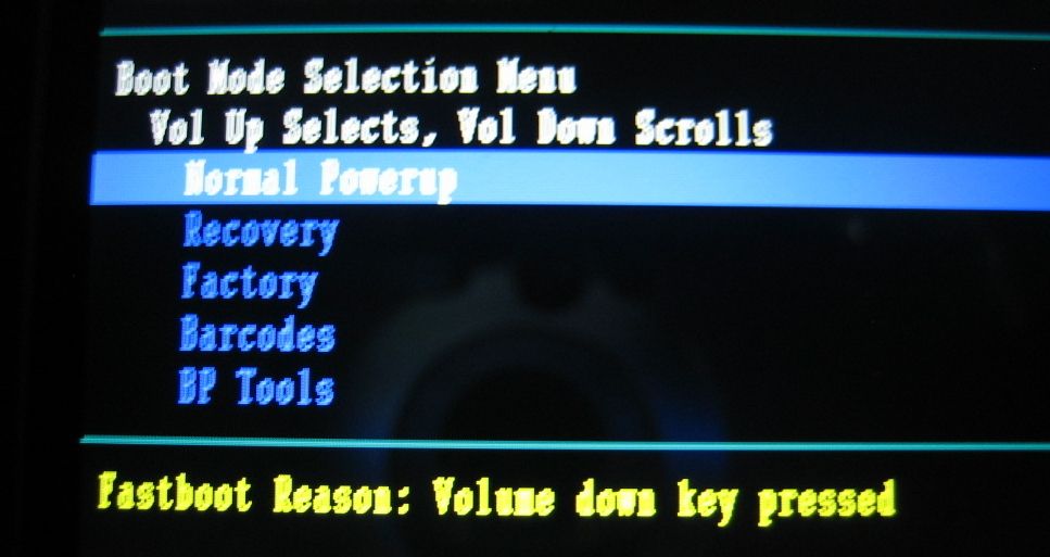

ich habe schon mal die 'einschlägigen' Tastenkombinationen versucht. Aber hier kann der Programmierer der die Androit Integration macht, noch seiner Kreativität freien lauf lassen.
BBootMenueBootMenueeim Lifetab P101400 kommt mit deiner vorgeschlagenen Tastenkombination PWR und VOL - das Bootmenue:
Mit PWR kann der RecoveryMode bestätigt werden.

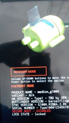

Danach erscheint aber:
RecoverErrorRecoverError
und das Gerät bootet nach einer gewissen Zeit wieder ohne den gewünschten Erfolg! - Vielleicht mache ich da etwas falsch??

@AR99
Es reicht, wenn der Android-Robot mit "Kein Befehl" da steht, zuerst den Powerknopf drücken und haltend kurz den VOL+ Knopf zu drücken, dann öffnet sich das Recovery-Menü. Es braucht keine 3 Sek. Drücken an dieser Stelle.

Hallo @KalleMeg.
Genau so funktioniert es. Habe es eben einmal am P10400 ausprobiert.

Vielen Dank an Alle. Es hat funktioniert! PWR und dann kurz Vol+ drücken!
