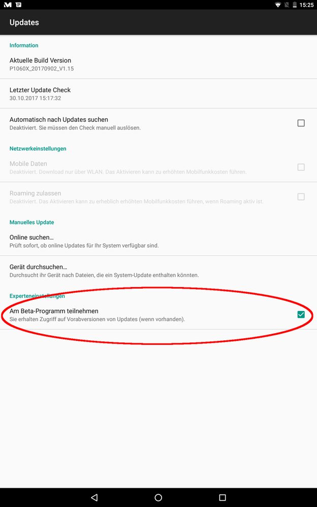

Hallo allerseits,
wir haben am Wochenende mit Hochdruck gearbeitet und jetzt ein Update online gestellt, dass sich u.a. um das Problem mit dem Werksreset kümmert. Es hat die Versionsnummer V1.18. Da wir Schwierigkeiten haben, das Problem zu reproduzieren, sind wir auf Euer Feedback angewiesen. Wir wären sehr froh, wenn insbesondere die Betroffenen hier im Forum das Update installieren würden.
Wir haben das Update zunächst als "Beta" veröffentlicht. Damit das Gerät das Update findet, müsste in den Einstellungen der App "Updates" das Häkchen "Beta" (ganz unten im Bildschirm, siehe Foto) gesetzt werden. Dann einmal manuell "Online suchen" anklicken. Lasst Euch von dem "Beta"-Zusatz nicht irritieren. Wenn das Update Euer Problem löst, werden wir es für alle Nutzer freigeben.
Denkt daran, dass Ihr aus der "Reset-Schleife" herauskommt, wenn Ihr in dem entsprechenden Fenster nicht "weiter" drückt, sondern über den HOME oder TASK Button oder die Statusleiste in das normale System oder eine andere App geht. So sollte es Euch relativ einfach möglich sein, dass Update zu installieren.
Der Doktor

Hallo Doktor,
Das update hat bei mir das Problem behoben.
Vielen Dank für die schnelle Hilfe
