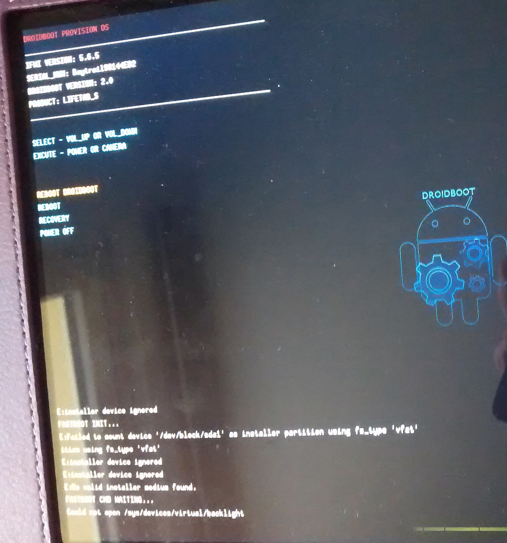

Hallo. Ich habe nun folgendes Problem.
Durch die bekannten Bugs blieb ich bisher auf OTA 2. Da jetzt das Update OTA 3 V2 herauskam, habe ich zunächst auf OTA 3 geupdatet. Das Tab zeigte mir dann (korrekt) an, dass ich die neueste Version hätte.
Nach dem Aktivieren der "Beta Versionen" bekam ich das OTA 2 V3 angeboten.
Das Einspielen von beiden Updates verlief fehlerlos und das Tablet funktioniert an sich auch fehlerfrei.
ABER: Trotz OTA 3 V2 kann ich mit Vol - und Power nicht in den Droid Boot Modus.
Normal sollte das Problem ja mit dem OTA 3 V2 gefixt sein.
Habt ihr eine Idee was da schief gelaufen sein könnte?

Hi Adam,
Das muss ich leider bestätigen, auch ich komme mit den gewohnten Tasten nicht mehr ins Droidboot. Zustand bei mir ebenfalls nach OTA #3v2! Das heisst nur das Bios aus dem alte Recovery-Paket(v1) erlaubte Booten in den Droidboot- Modus,  und jene vor Update #3. Welch ein Mist!
Vorläufige Abhilfe;  die flash.bat aus dem Recovery-Paket ins eigene Verzeichnis zurück kopieren, dabei in droid.bat umbenennen, sonst geht das rückkopieren nicht.
Dann editieren und nur den ersten Abschnitt Intel Stage1 belassen, also alles nach "Timeout 10 Sek". löschen.
Ist das Tab jetzt im DnX -Modus und ruft man die droid-bat auf, wird nur die efilinux-user.efi geflasht und der droidboot-modus gestartet, so das man dann von da ins recovery booten kann.
Oder ersetzt in der gekürzten droid.bat die Zeile "fastboot.exe boot droidboot.img "durch "fastboot.exe boot recovery.img".
Ich werde nochmal das Bios aus dem alten Recovery-Paket flashen; damit ging droidboot, und testen ob das Einfluss auf das Wlan hat und nicht wieder die alten Probleme zurück bringt. Sollte ja nicht, da eher die neue Realtec Treiber, supplicant und was weiss ich nich noch im Kernel die Wlan-Fehlerbehebung gemacht haben soll.

Die Qualitätskontrolle macht Ihren Job und hat sowohl die Aktualisierung des BIOS entlang der OTA-Kette (inkl., aber auch ohne Lollipop-Schleife) als auch über Recovery Package getestet. Auf unseren Geräten kommen wir ohne Probleme in den DroidBoot-Modus.
Meine Vermutung ist, dass das BIOS bei Dir bzw. Euch nicht richtig aktualisiert wurde, aus welchem Grund auch immer (z.B. Batterie zu leer).
Empfehlung: Reduziere die flash.sh einmal auf die Zeilen für den DnX-Modus und anschließend auf das reine Flashen des BIOS (also kein Formatieren, keine system.img etc.). Dann kannst Du das BIOS allein und ohne Datenverlust aktualisieren. Vielleicht kannst Du das Endergebnis "Press any key to continue" fotografieren.

@daddle: Deshalb hat es mich auch gewundert, da das OTA 3 V2 den Droid Boot Modus zulassen sollte. Ich kann ja immer noch das gesamte Recovery Image drüberbraten. Ich wollte es aber an sich vermeiden.
@TheDoctor: Akku war eigentlich ausreichend geladen. Ich werde es mal so wie du hier beschrieben hast durchführen.
Was muss ich denn jetzt in der flash Datei belassen um das reine BIOS zu flashen?
Variante 1: Nur BIOS flashen:

Hallo @TheDoctor,
das Bios hatte ich bereits nach Ändern der flash.bat in der von dir beschriebenen Weise einzeln neu geflasht, zum Testen bevor ich meinen bösen Post schrieb!  "Batterie" leer ist  leider falsch, habe dies bei mindestens 75% Akku gemacht.
Die kompletten Flash-Zeilen mit den vielen Unterabschnitten laufen durch, kein Error zwischendurch. Am Ende steht, "Alle Bios Komponenten upgedated", dann kommt die Mitteilung das die SEC- firmware nicht upgedated wird da old version = new version
(1.1.0.1030 gaub ich), dann ESRT wird aktualisiert. Danach "Press any key to continue".  Alles aus dem Gedächtnis.
Hatte bereits mehrfach das Bios geflasht, im Verbund für die Versionen ota#2, ota#3, ota#3v2, und im Rahmen des alten und neuen Recovery-Paketes. Dabei soweit möglich die Mitteilungen mitgelesen, immer der selbe Ablauf, bis auf den Bios-flash mit OTA#3, da wurde soweit ich mich erinnere zusätzlich die SEC-firmware von xxx.1013 auf xxx-1030 mit upgedatet.
Booten in den Droidboot-Modus funktionierte nicht nach OTA #3, wohl nach dem ersten Recovery-Paket (v1), und nach dem Lollipop-Update.
Nach Recovery-Paket V2, (hatte selber die fehlende  Zeile für das flashen der capsule.bin RICHTIG  nachgetragen), habe ich den  Zugang zum Droidboot-Modus nicht mehr getestet, da ich zu sehr darauf fokussiert war, wie ihr wahrscheinlich auch, das Wlan-Verhalten zu testen.
Da dies mit Recover-Paket v2.1  funktionierte, Rückflash auf Stand Ota#2 um mich der OTA-Kette entlang hangeln zu können, wie dir schon mal hier beschrieben,  In Stand OTA #2 Droidboot getestet (wg. wie du mal sagtest critical bios-downgrade).
Da funktionierte Booten ins Droidboot. Dann nacheinander die Updates OTA #3 und OTA #3v2 geflasht, echt  "over the air", nicht mein gesichertes OTA #3,  und jetzt nur das Wlan-Verhalten getestet,  das ja sehr erfreulicherweise  mit dem neuen Kernel funktioniert.
Bis gestern der andere User adamp den Droidboot-Fehler meldete, und ich genauso überrascht wie du, es testete, und eben auch nicht mehr in den Droidboot-Modus booten konnte. Bios nachgeflasht, mit und ohne esp- und droidboot.img, Sorry no way.
Komme in die shell, komme in den DnX, aber nicht mehr ins Droidboot, auch nicht nach dem singulärem Bios-flash aus dem Recover-Paketv2. (für mich ist V2 undV2.1 gleich, da ich die fehlende Zeile ergänzt hatte; daher schrieb ich schon mal V2 und V2.1, sind bei mir gleich im Inhalt; (ist  immer mit der ergänzten Zeile "fastboot.exe flash capsule capsule.bin")

@adamp
"Deshalb hat es mich auch gewundert, da das OTA 3 V2 den Droid Boot Modus zulassen sollte. Ich kann ja immer noch das gesamte Recovery Image drüberbraten. Ich wollte es aber an sich vermeiden."
>>>>Wieso gewundert, in dem RecoveryPaketV2 ist das selbe Bios und esp- und droidboot-image. Hier ist meine biosflash.bat:
 Achte auf die drei mit der Raute auskommentierten Zeilen, oder lösche die auch.

Danke für die Zeilen.
Akkuladezstand 98 %.
Ich habe das BIOS geflasht. Lief einwandfrei ohne Fehler durch. Aber es kam die Meldung, dass alte und neue Version die gleiche wären --> Siehe Screenshot.
Über Volume + / - und Power komme ich normal in den DnX Modus.
Über Volume + und Power komme ich auch den "Shell Modus".
Aber Volume - und Power lässt das Tab einfach nur neu Starten. Volume - halte ich auch ausreichend lange gedrückt.img.jpg
@daddle: OK. Dann bringt ein Komplett Restore in diesem Fall ja auch gar nichts.
adamp
Nachricht 50 von 104
126.563 Aufrufe
126.563 Aufrufe
EDIT:  Ich habe die Ursache gefunden.. !!
WIr haben ALLE 3 Recht !!
Ich nutze im Tablett erfolgreich diese 32 GB SanDisk SD Karte.
Ist die SD Karte im Slot -> KEIN DROIDBOOT
Ich habe einfach testweise die Karte aus dem Slot entfernt. Voila.. Droibott funktioniert einwandfrei. Es ist auch immer wieder reproduzierbar !
