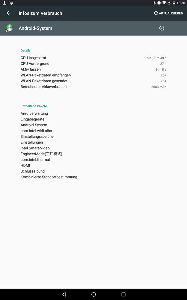

der Akku bei dem Lifetab p10505 mit Android 6 ist viel zu schnell leer. Bei einer Bildschrimhelligkeit von ca. 15-20% verbraucht das Tablet bei ca. 25% pro Stunde (bei reinen Office-Arbeiten, also dem Lesen von PDF Dokumenten bei eingeschaltetem WLAN und Bluetooth). Der Akkuverbrauchs-Statistik nach ist "Android-System" der Prozess (oder in dem Fall ja eigentlich Plural), der mit ca. 30-45% am meisten Akku verbraucht. Als zweiter Punkt wird mit knapp 10% das Display aufgeführt. Noch jemand mit solchen Erfahrungen?
