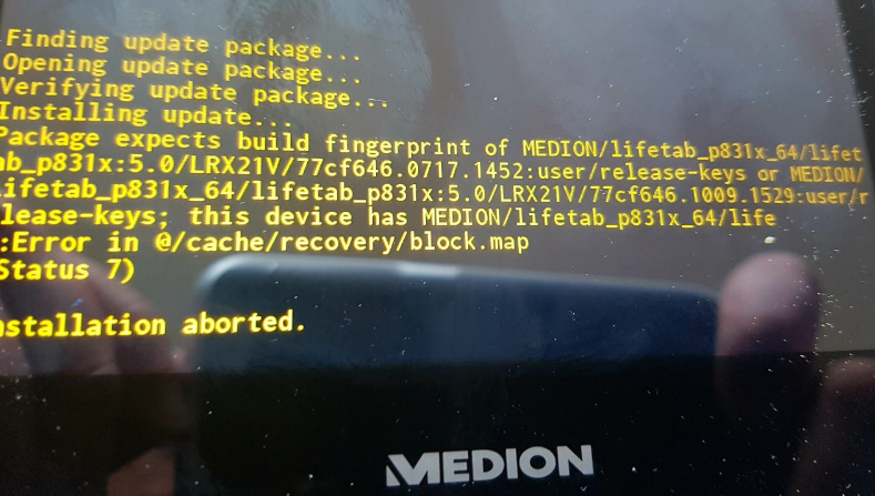

Update: Hatte übrigens schon diverse Foren durchstöbert und nach Lösungen gesucht.
Den Haken bei Beta-Aktualisierungen hatte ich gesetzt.
Er zeigt mir zwei Aktualisierungspatches an.
1. storage/emulated/0/Download/P831x_MP_to_OTA1.zip
2. storage/emulated/0/Download/P831x_OTA2.zip
Updatepatch Nummer 2 läuft durch, bringt aber keine Besserung.
Updatepatch Nummer 1 bricht die Installation ab. Es erscheint diese MeldungMedion.PNG
Nachricht 3 von 5
6.791 Aufrufe
Nachricht 3 von 5
6.791 Aufrufe
Hallo @Steffi96 und herzlich willkommen in der Community.
Das P831X gibt es in 2 unterschiedlichen Hardwareversionen (Samsungvariante und Raydiumvariante). Laut den Build-Nummer von deinem Screenshot besitzt du die Samsungvariante. Für das P831x haben wir seit Verkauf 2 Betriebssystemupdates herausgebracht (OTA #1 und OTA #2). Für deine Samsungvariante gilt:
LRX21V.77cf646.0717.1452 = Auslieferversion
LRX21V.77cf646.1009.1529 = OTA #1
LRX22L.160306.2345.bd3553e = OTA #2
Die Fehlermeldung besagt einfach nur, dass das OTA #1 nicht mehr eingespielt werden kann, weil dazu entweder die Auslieferversion oder das OTA #1 selber vorausgesetzt wird. Da du aber schon OTA #2 aufgespielt hast, geht es nicht mehr. Das ist aber kein Grund zur Sorge. Du hast jetzt vermutlich die Buildnummer LRX22L.160306.2345.bd3553e und damit auch das aktuellste Update drauf, das es für dieses Gerät gibt.
Die Frage ist jetzt einfach nur, warum das Gerät langsam und ruckelig ist. Gerade nach Betriebssystemupdates sollte ein Tablet über das unter Android verfügbare Menü auf die Werkseinstellungen zurückgesetzt werden, damit das Update alle Änderungen übernimmt und einwandfrei arbeiten kann. Du solltest das Gerät also jetzt einmal zurücksetzen und vorher auch eine eventuell eingesetzte Speicherkarte entfernen. Teste das Gerät bitte anschließend ohne Speicherkarte erneut. Wenn es immernoch ruckelig läuft, gehe ich von einem Defekt aus.
