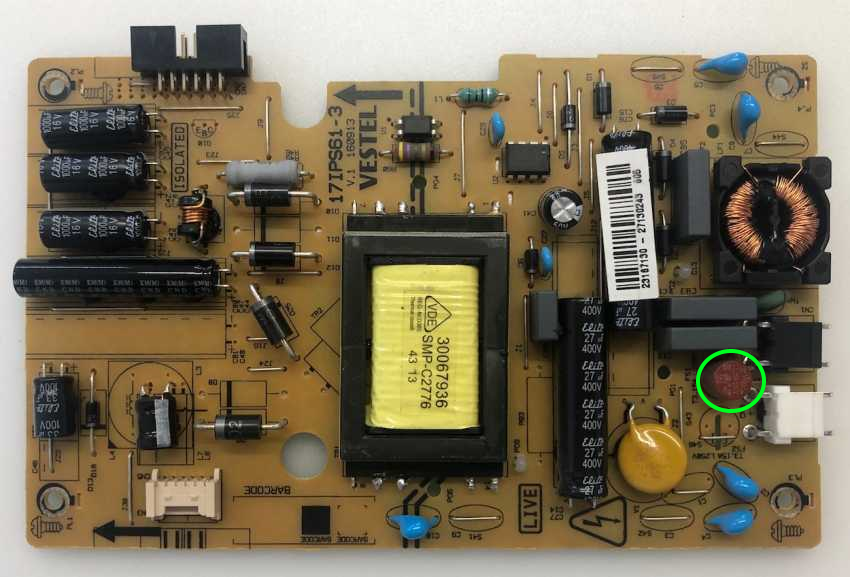

Nach dem Öffnen des Fernsehgerätes habe ich logischerweise zuerst die Stromversorgungsplatine, "VESTEL" Type: "17IPS61-3 V.1- 160913", siehe auch im Anhang, in Augenschein genommen, und musste durch Prüfmessungen an den Bauteilen, feststellen, dass von den drei (3) an den Positionen, als D25 + D10 + D11 eingesetzten schottky dioden Typ: SB5100, Messtechnisch drei defekt sind.
Leider kann ich nicht genau, im eingelöteten Zustand der Dioden, die Typen-Bezeichnung erkennen bzw. ablesen, es sollten aber wie ich im Internet nachher lesen konnte schottky dioden Typ: SB5100, deshalb hier meine Bitte an Euch, mir, wenn möglich einen Schaltplan der Stromversorgungsplatine, "VESTEL" Type: "17IPS61-3 V.1- 160913", siehe mein Foto im Anhang, zukommen zu lassen, auf dem diese drei (3) an den Positionen, als D25 + D10 + D11 eingesetzten schottky dioden Typ: SB5100 DIODEN, leicht erkennbar sind, falls diese Unterschiedlich sein sollten.

Moin @659888 und willkommen
das die Dioden in eine Richtung sperre müssen beim messen ist dir bekannt?
Bist du mit D11 sicher?
Hier ein Kit:
https://www.ebay.de/itm/254826115461?chn=ps&_ul=DE&norover=1&mkevt=1&mkrid=707-134425-41852-0&mkcid=...
Bei den geb. Platinen 17IPS61-3 V.1- 160913 spielt wohl noch eine 8 stellige Nummer beginnend mit einer 2 eine wichtige Rolle, kannst du diese noch angeben,
da du kein Bild hinterlegt hast.
Hallo Fishtown,
Sorry, hat ein wenig gedauert, musste die Bilddatei verkleinern für den Versand.
Außerdem komme ich hier noch nicht so gut zurecht mit dieser Medion-Community möglichkeit.
Man lernt ja selbst mit 76 immer noch hinzu wie ich bemerke.
Die Nummer ist sicherlich die Barcode Nummer: 23187130-27142317   1809
So hoffe nun Du kannst mir jetzt etwas mehr sagen.
Ich werde auch mal die drei Dioden, einseitig auslöten, um präzise festzustellen, welche von Ihnen tatsächlich defekt ist, vielleicht sind es ja gar nicht alle drei, sondern im Glücksfall nur eine.
Beste Grüße, Helmut

wenn du schon dabei bist, hat die Sicherung noch Durchgang?

Ja Fishtown, diese Sicherung habe ich als erstes geprüft durch eine Messung mit einem Ohmmeter auf der Rückseite der Platine.
Die Sicherung ist OK !

Nachdem ich die Dioden D10 + D12 + D25 einseitig ausgelötet habe, konnte ich die defekte DIODE identifizieren, es ist die D12, die in beiden Richtungen Durchgang hat.
Die D10 + D25 ist OK, sie sperrt in einer Richtung.
Anmerkung, die Position D11 ist nicht belegt mit einem Bauteil.
Jetzt muss ich also für die D12 mir eine SB5100 Schotky-Diode besorgen und einbauen dann dürfte die Stromversorgung wieder korrekt funktionieren.

da du das defekte Bauteil gefunden hast benötigst du den Schaltplan ja nicht mehr, wenn doch , siehe hier:
(Du hast recht für die zweite Seite müsste man sich anmelden, das kann man ja tun wenn nötig.) Edit:https://www.yumpu.com/en/document/read/68386728/17ips61-3-v1

Vielen Dank für das Platinen-Bild, ich werde es mir abspeichern, man weiß ja nie was noch irgendwann passiert.
Zum weiteren Vorgehen stelle ich mir folgende Fragen :
Was die D10 + D25 betrifft, die sind ja beide OK, jede sperrt in einer Richtung.
Die D12 = SB5100 Schotky-Diode, werde ich mir besorgen und einlöten, das ist sicher und klar, den anschließend wird mein Fernsehgerät ja wieder funktionieren, denke ich.
Bezüglich meiner gestrigen Anmerkung, dass die Position D11 ist nicht belegt mit einer SB5100 Schotky-Diode , stelle ich mir nun die Zusatz-Frage, ob ich nicht jetzt dort an dem freien Platz, ebenfalls eine zusätzliche SB5100 Schotky-Diode einbauen soll.?
Da dieser Defekt, mit der D12 entstanden ist, könnte ja ein Zeichen von Überbelastung sein, somit wäre es ja möglich, dass wenn ich noch eine zusätzliche SB5100 Schotky-Diode an dem derzeitigen freien D11 Platz einbaue, sich die Last zwischen den bisher nur drei (3) Dioden, der.D10 + D12 + D25 sich anschließend durch die zusätzlichen D11 SB5100 Schotky-Diode, mehr aufgeteilten würde, da die dann vier (4) SB5100 Schotky-Diode, sie sind ja alle vier (4) Parallel geschaltet sich die Last aufteilen.
Was denkst Du Fishtown, ist meine Überlegung richtig, oder übersehe ich etwas ?

deine Überlegung ist gar nicht verkehrt, zumal es ein Rep.Kit mit drei Dioden gibt, also besteht ja Bedarf/Anfälligkeit dafür sonst würde es das Kit nicht geben.
Ob die Defekte nun altersbedingt ihren Dienst quittiert hat oder durch Überlast wer weiß das schon.
Es stellt sich in deiner Überlegung auch noch die Frage ob die vierte Sinnvoll ist. Das ist sie wenn die Dioden zu klein bemessen sind
und die Last auf Dauer zu hoch ist und man durch die Vierte die Lastverteilung reduziert.
Andersherum kann es aber auch sein das die zu sperrende Last zu hoch war,
dann nützen dir drei/vier oder mehr parallel geschaltet Dioden auch nichts, da sie alle den gleichen Sperrwert haben.
Wie auch dem auch sei, Du solltest auf alle Fälle alle drei tauschen wenn du schon dabei bist.
