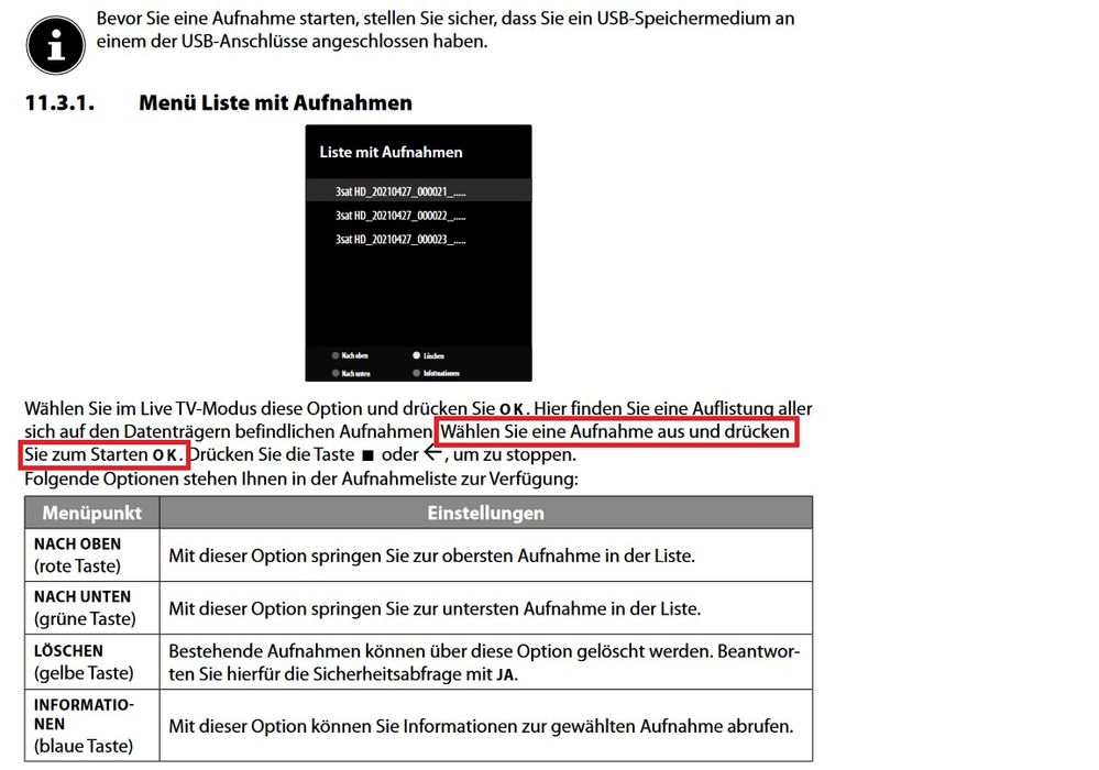

Hallo @Wecki und herzlich willkommen in der Community.
In der Bedienungsanleitung auf Seite 55 steht:

Ok, danke für den Hinweis.
Aber soweit bin ich auch schon gekommen. Nur, ich kann nirgends ein Menü: "Liste mit Aufnahmen" finden.
Drücke ich im Live Modus  "Ok" , dann komme ich nur auf die Kanalliste.
Irgendwas muss ich anscheinend falsch machen oder ich stelle mich dumm an.
Um Hilfe wäre ich dankbar.

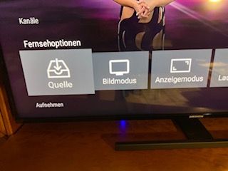

Nach dreimaligem Neustart finde ich plötzlich folgendes Bild , nachdem ich die "Menü" Taste im laufenden Live TV Betrieb gedrückt hatte:IMG_2155.jpg
Damit waren alle meine Probleme in diesem Fall gelöst. Es wäre leichter gewesen, wenn in der Betriebsanleitung genauer beschrieben stünde, wo und wie man Untermenüs findet.
