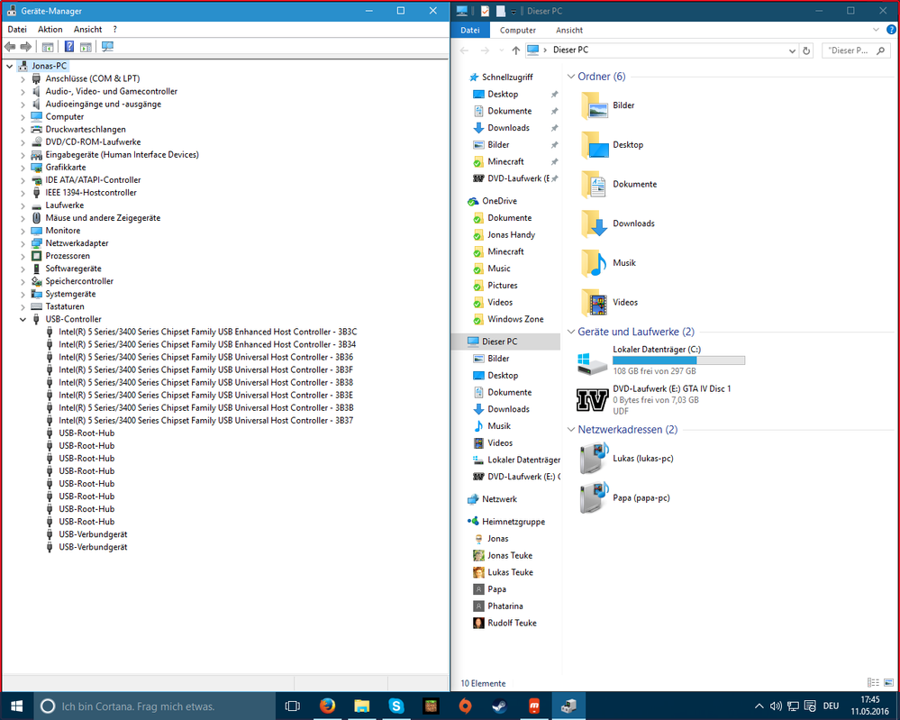

Wenn das Erkennungsgeräusch am PC zu hören ist, "merkt" der PC zumindest schon einmal, dass etwas angeschlossen wurde. Bitte poste hier einmal einen Screenshot deines Gerätemanagers und deines Windows-Explorers. Normalerweise wird irgendwo ein zusätzliches Laufwerk angezeigt.

Hallo @Der_Slime.
Danke für deine Rückmeldung. Wenn du durch die Gegentests herausgefunden hast, dass es weder am Smartphone, noch am Kabel liegt, muss die Ursache ja bei deinem PC zu suchen sein. Höchstwahrscheinlich hängt es mit der Installation der Oracle Software zusammen.
Ob jetzt das Betriebssystem oder ein Treiber falsch reagiert, oder ob es sich nur um eine Konfigurationseinstellung innerhalb der Oracel-Software handelt, weiß ich leider nicht. Vom reinen Verständnis her müsste das Smartphone aber wieder erkannt werden, wenn du die Oracle Software deinstallierst oder spätestens, wenn du den Rechner mit der Systemwiederherstellung auf ein Datum vor der ersten Oracle-Installation zurücksetzt.
