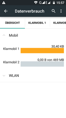

@rainzor @Frog
Ich greife das Thema Datenleck nochmal auf.
Ich hatte im Laufe des Jahres ebenfalls mehrfach bei Dual-Sim Betrieb auf der einen Sim mit deaktiviertem Datenverkehr erhöhte Berechnung in KB-Schritten für Datenverkehr; diese Sim hat kein Daten-Kontingent; die zweite Sim hat 1 GB Daten, da habe ich den Datenverkehr freigegeben. Beide Sim von Klarmobil. Die ohne Datenkontingent ist ein Klarmobil interner Family-Tarif und läuft über Telekom D1.
Die zweite mit Daten ist ebenfalls D1 Telekom, aber eine neuere zugeteilte Nummer, die interessanterweise immer eine viel schlechtere Verbindungsqualität hat als die ältere.
Ich vermute wenn andere Provider ausser Telekom oder Vodafone deren Nummern nutzen, diese eine reduzierte Priorität und Qualität bei den Verbindungen bekommen.
 (Am schlechtesten bei meiner Frau, die über Debitel eine Vodafone-D2-Nummer bekommen hat, bei der aber sehr oft mitten in der Stadt (Bonn) während eines Gespräches die Verbindung abbricht, oder gar keine Verbindung bekommt, Sim wurde getauscht, Verbindungsschwäche bleibt; mit Sim anderer Provider keine Probleme)
Nach dem Update von V 210 -> V 214 (vom Juni 2016, gestern hier angekommen!), werde ich das nochmal ausprobieren; aber etliche Euro extra zahlen für einen ausgeschalteten, dem Phone nicht erlaubten Datenverkehr, kann ja nicht sein.
Meister Frog hat sich ja seit über einem Jahr zu dem Thema nicht gemeldet, vielleicht korrigiert ja das Update den Fehler.
Grüsse, daddle

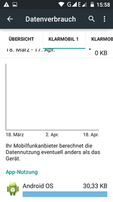

@rainzor
Datenverbrauch vom Android-OS trotz für Datenverkehr ausgeschalteter Sim1 im Single Betrieb.
gruss, daddle
