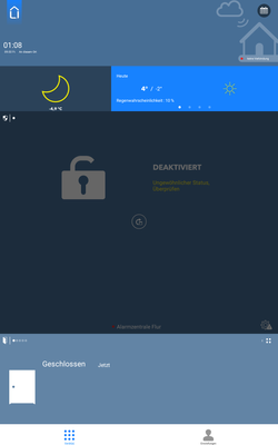

01.05 Uhr W-LAN Abruch nichts geht mehr!
Das "Ding" nervt!
Also wiedermal abbbauen  und  per AN-AUS neu starten! Autark geht anders!
Sorry Leute, es xxx xxxx xxxx "Xxxxxx"( wenn der Admin einen äquivalenten Ausdruck für das " unnütz aus dem Schlaf reißen" findet , kann er es gern ersetzen)
Admin Edit:
Wie wäre es stattdessen einfach mit "es nervt"??
Bitte die Nutzungsbedingungen beachten und keine Pöbeleien posten.
Des Weiteren solltest du einmal die Sinnhaftigkeit des Inhaltes deiner
Signatur überdenken, insbesondere was die Erwähnung von BGB & GG
betrifft.
Edit Ende.
Und bevor  jemand eine Vermutung äußert, JA das W-Lan ist stabil. Neuste Firmware ist  installiert!
Gibt es eine Erklärung ?
 Hier noch ein Screenshot;
Gruß LED-BLITZ
